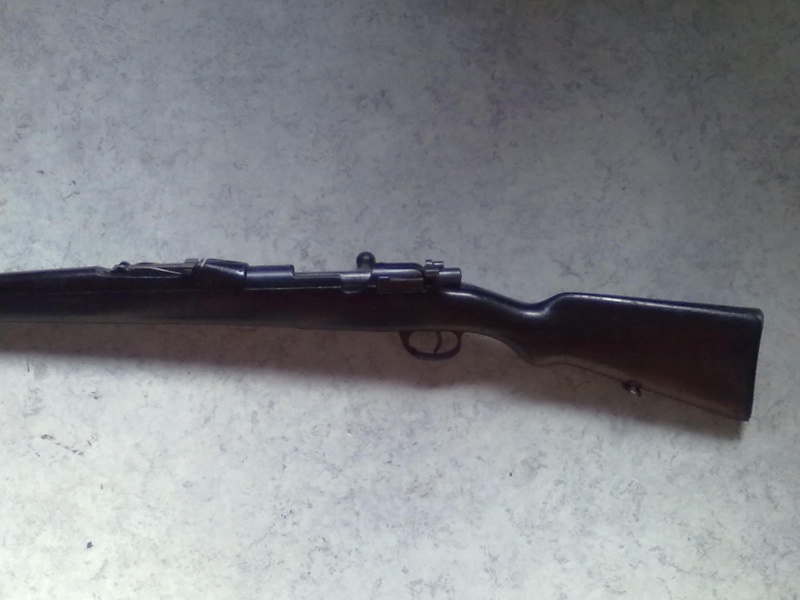

Je vous avez déjà parler de mon vergueiro ,suite a un problème de culasse mais jamais présenté .
le voici donc .A savoir neutralisé .
Une petite question ou voir la date de fabrique ?

Tu pourrais en dire plus sur ce fusil je ne connais absolument pas du tout.
Il a l'air très beau.

je peux refaire des photos si vous voulez ;
a denamur :étonnamment avec 2 mains j'y suis arriver sans difficulté
