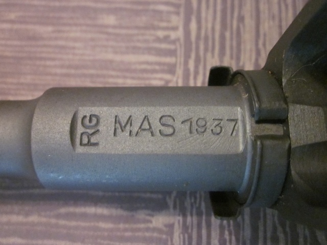

Seulement , après la présentation du  fût "tout premier type à canal ajouré " qui a été qualifié de bidouille à la bricochop , je ne tenais pas à renouveler l'expérience .
Donc , voici quelques photos de ce MAS36 série "F" de 1937 .
Il n'a pas ( ou plus tôt : plus) sa peinture noir . Arme remanié ? sans doute .
J'en profite pour t'indiquer que sur ces armes précoces , le canon est matriculé à l'arme .
Et que la bouche à feu est très particulière .
Bien à toi ; Gégé .

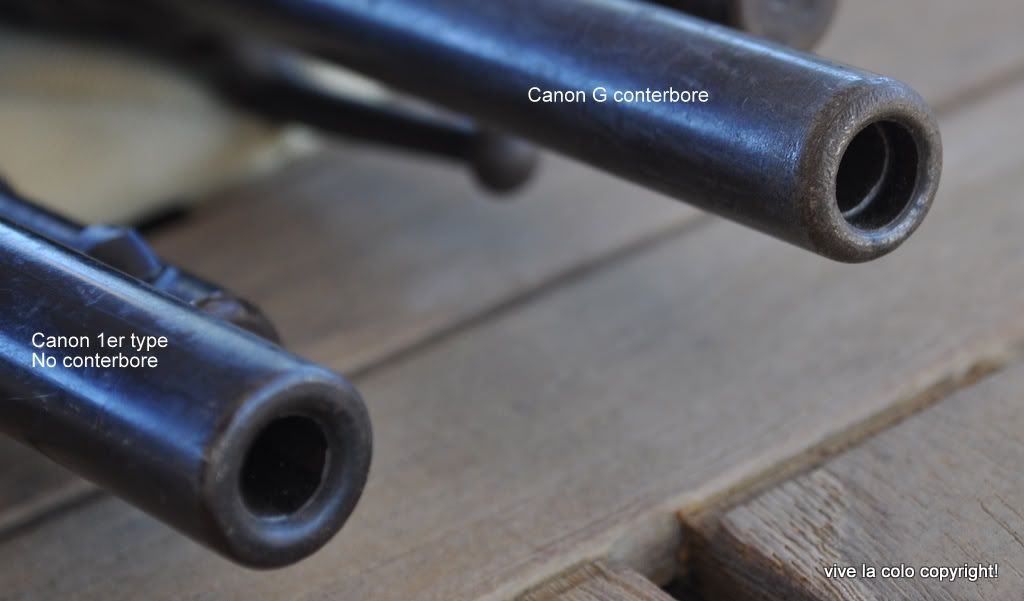

Magnifique, as-tu une idée du pourquoi la forme de la bouche du canon ?
Capitaine ivan
Nombre de messages : 3768
Localisation : Auvergne
http://www.tircollection.com
Re: MAS 36 (août 1939)
Message  Leboulanger le Dim 6 Oct 2013 - 18:48
Pour le moment pas vraiment . L'angle de sortie des rayures est de 90° juste protégé des coups par le bourrelet de devant .
Alors que les suivants de la série G est beaucoup plus cônique . drunken

Leboulanger a écrit:Pour le moment pas vraiment . L'angle de sortie des rayures est de 90° juste protégé des coups par le bourrelet de devant .
Le lamage profond de 1,5mm et de 8mm de diametre permet de faire déboucher les 4 rayures dans le même plan perpendiculaire à l'axe du canon, gage de précision, la balle ne risquant pas ainsi d'etre déséquilibrée en sortie de bouche, ce lamage est terminé par un arrondi de 1,5mm qui protège les rayures des chocs lègers.
Détail d'un plan de fabrication de 1938 montrant l'usinage de bouche et les instructions de marquage avec un joli F en exemple.
Photo du canon daté 1939 d'un Mas 36 d'Aout 39 G 763xx au lamage de bouche identique à celui montré par Leboulenger.
Voici le lien vers le document magistral posté par Vivelacolo sur les Mas 36on y trouve une photo des bouches de canons du 1er et 2e types le 1er type est identique a celui de la photo de Leboulenger:
http://www.tircollection.com/t9937-mas-36-elucubrations
