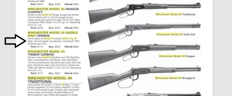

Si le boitier est le même, pourquoi ce marquage MAG en dessous, que ce modèle est le seul à posséder ?
Cette carabine a été annoncée en 1967, mais vendue seulement à partir de 1969 car il avait fallu reprendre le boitier qui posait un problème de largeur pour la cartouche 44 Mag.
Le Gun Digest Book of Gun values 14th Edition donne pour ce modèle en Excellent : $ 775 soit environ 715 € en rajoutant la TVA...

Cette carabine a été fabriquée en 1969 et la première Big Bore en 1979.
Il serait très étrange de voir un marquage BB dix ans avant....
Ce modèle a été annoncé, suite à la demande de clients, en 1967 au prix d'une 94 standard, mais livrée seulement 18 mois plus tard avec un prix augmenté de 10 % et un boitier gravé MAG.
Ca ne vous pose pas de questions ?
Pourquoi arrêtée en 1972, alors que le 44 Mag se vendait bien ?

Message  CLOSDELIF le Jeu 19 Sep 2013, 19:04
Je vous trouve particulièrement polarisés par cette 94 en 44 mag !
Rappelez vous:
-La 94 est née pour supporter dès 95 les calibres puissants en PSF....
-Le 30 X 30 en particulier est bien plus puissant et développe bien plus de pression que le 44 mag, qui n'est finalement qu'une "super-cartouche" de révolver!
-Actuellement Rossi nous propose des 92 de conception plus ancienne supportant parfaitement bien le 44 mag, et pour pas un sou de plus que leurs 357......
Les Américains d'ailleurs ne s'y trompent pas et n'accordent aucune surcote pour ces modèles qui sont traités globalement avec les autres calibres....
Enfin, que le marketting de Winchester ait jugé bon de marquer certains boitiers "mag" ne présume en rien de la moindre différence structurelle No
Ma conclusion:
C'est une belle 94, et c'est tout !
PS: Maintenant, si quelqu'un a des éléments factuels et vérifiables à nous soumettre......Cool
