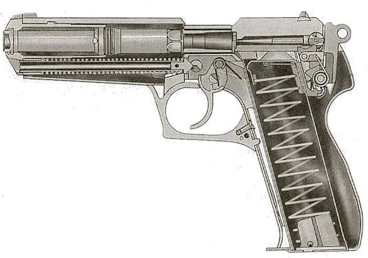

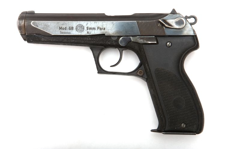

Deux photos glané sur le net :
En coupe :
Via gogol, j'ai trouvé la traduction d'un excellent article qui aurai été édité sur tmf, il est tellement complet, que je me permet de vous le soumettre :
