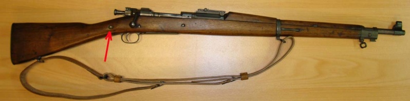

Un boulon transversal supplémentaire sur la crosse :
1903 modifié Adler 190310
Cet ajout est nécessaire car la crosse est fendue:
1903 modifié Adler Accide10

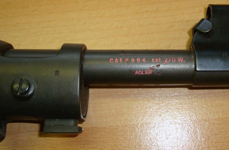

Le marquage Adler, remarquer également le tenon de baïonnette dont les ailes ont été meulées :
1903 modifié Adler Adler11

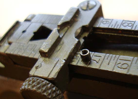

La pose d’une goupille Mécanindus sur la hausse afin d’en limiter l’amplitude à 300 m.
1903 modifié Adler Mecani10
