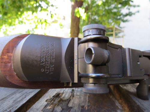

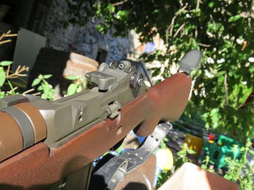

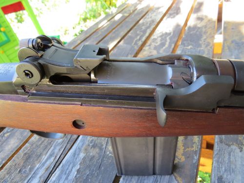

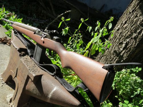

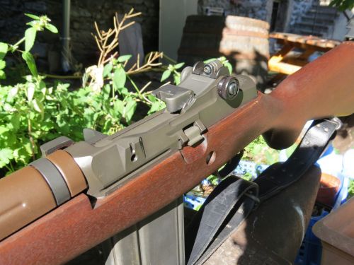

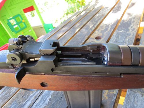

Je viens de faire une folie, un M1A Springfield Armory, National Match. sunny drunken
Lassé d'être classé derrière ces bêtes d'ergonomie avec mon FASS 57, j'ai cassé la tirelire 🐷  (et pas qu'un peu). M14 942193
Voilà le bestiau avec sa bretelle Turner.

félicitations pour ton achat, il est vraiment superbe ton M14 NM M14 3361380237
Est-ce qu'il a fait l'objet d'une préparation en particulier avec un bedding selon les règles de l'art des spécialistes US ?
A+M14 72113
[/quote]
Sur les photos ,on voit des traces de bedding le long du boitier de culasse

Je confirme, il a son bedding, très joliment fait. Une préparation au niveau de l'emprunt de gaz, son canon match et sa visée NM. La visée normale est partie de chez Fulton, j'attends qu'elle traverse l'Atlantique.
