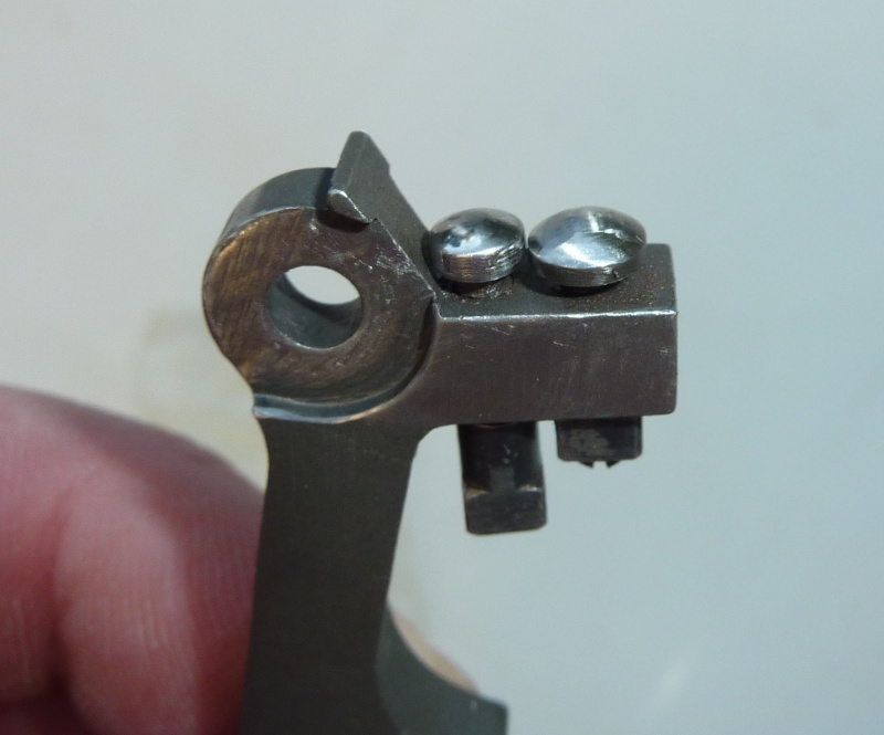

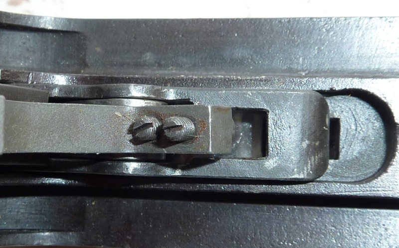

J'ai quelques difficultés pour régler une détente de FRF1 (montée sur un boitier de MAS 36, pour être précis).
D'après les indications que j'ai trouvées sur le net, la première vis doit être vissée (ou dévissée) de façon à "assurer un jeu de 0.5mm environ entre la face avant de la détente et la face correspondante dans son passage de l'arcade de pontet. Jusque là, il me semble que j'y arrive....
La deuxième vis (et c'est là que ça se gâte...) doit être vissée ou dévissée jusqu'à obtenir l'effet bossette, puis éventuellement réglée jusqu'à obtenir le départ souhaité. Le problème, c'est que quel que soit la position de cette vis, je ne ressents pas "d'effet bossette", le départ du coup me semble direct. L'action sur cette vis permet bien de régler le poids de départ, mais il sembla alors qu'elle soit seule à "appuyer" sur la pièce mobile, et que l'autre vis ne sert donc plus à rien....
Voici deux photos de cette détente, est-ce que quelqu'un pourrait m'indiquer une procédure claire pour ce réglage. Merci d'avance...salut
(Pour la visibilité, j'ai enlevé les contre écrous qui servent à bloquer chaque vis...)

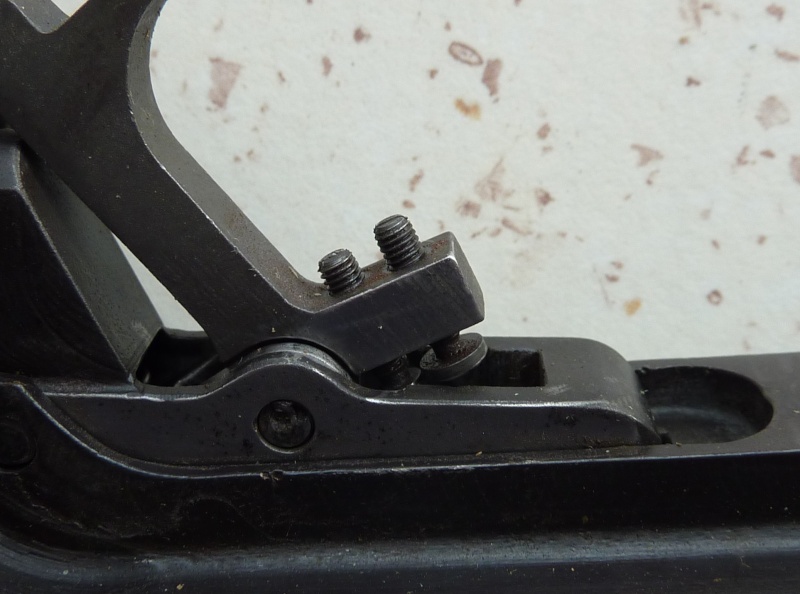

Merci à tous pour vos réponses, voici quelques précisions :
- Cette détente était proposée dans le catalogue ESP n°5. Je ne peux pas garantir sa date de parution, mais les prix sont en Francs, (avec une évocation, en page 2, de la possible conversion en Euros), et on y évoque du matériel, qui "sera disponible en 2001", je pense donc que ce catalogue date de l'année 2000, qui serait donc l'année de l'achat.
Pour la petite histoire, cette détente valait à l'époque 395.00 Francs, avec un jeu de ressorts adoucis de détente et de gâchette.
Je mets ci-dessous deux photos de la pièce :
Pour Rackham : La méthode que tu cites est celle que j'ai trouvée aussi, et que j'ai tenté d'appliquer. Ce n'est manifestement pas aussi évident que ça...
Pour patpat : Il y a bien des contre-écrous, mais je les avais enlevés pour que les vis de réglage soient plus visibles. Je les ai remontés sur ces photos. A noter que les têtes de vis sont d'épaisseur et de diamètre différents....
Pour jps 390 : J'ai pensé à aligner les réglages sur la détente de MAS 36 d'origine. Les deux bossettes sont alors bien présentes, mais le poids de départ me parait vraiment insuffisant, pour ne pas dire dangereux (de l'ordre du kilo). Si je durcis ce départ, je ne sens plus les deux bossettes, et j'obtiens un départ direct qui ne me plait pas vraiment. Le kit ESP comprenait aussi des ressorts de détente et de gâchette allégés, et j'ai aussi changé le ressort de percuteur (remplacé à par 1/2 ressort récupérateur d'USM1, c'est au poil...). La combinaison de l'ensemble donnerait-elle un départ trop léger??
Pour l'instant, mystère, je n'ai pas trouvé de solution satisfaisante. Je vais reprendre tous ces paramètre tranquillement, je vais bien voir...

je n'avais pas regardé les photos, effectivement, il manque les contre écrous ( écrous banal ).
La doc que je t'ai trouvé parle du G2 ( le F2 sur boitier MAS36 ) mais la détente est identique.
