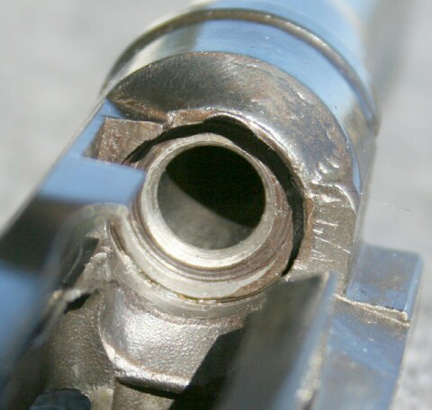

Le pire dans cette affaire de canon c'est que certaines fabrications ne correspondaient pas avec le recepteur (problème au niveau du système emprunt des gazs) ce qui provoquait des déformations spectaculaires du recepteur (sécurité douteuse voir dangereuse).
Photo ci-jointe déformation des recepteurs en question.

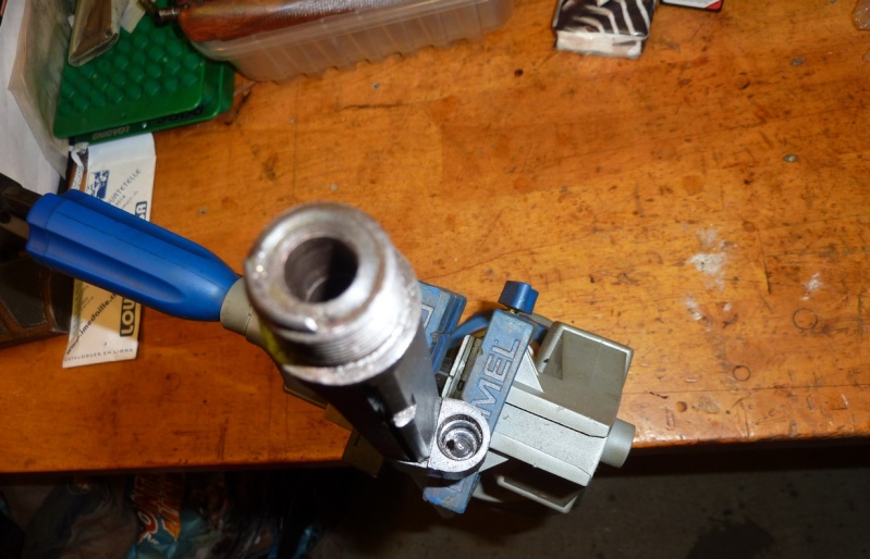

J'ai lu quelque part il  y a un moment le terme renfort de canon mais je ne sais effectivement si c'est le terme exact.
Alors si cela peut aider 2 photos du logement du piston d'emprunt de gaz. En cas de photos d'une partie plus précise pas de problèmes je les fais.

Message  Invité le Dim 01 Sep 2013, 21:26
Bonsoir Vmax666,
Ok, je crois avoir compris l'histoire de la différence de rotation entre 1/4 de tour et 3/4 de tour.
Ce qui expliquerait les problèmes de déformation du recepteur ainsi que de la partie de la "Jupe ou Skirt" lors de montage de certains canons.
Photo ci-jointe de la partie "Jupe-Skirt" complétement matraquée.
Bonnes recherches, Little Jack.
