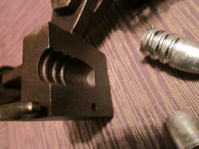

Message  Leboulanger le Lun 26 Aoû 2013 - 13:30
carbone14 a écrit:J'ai un pot qui me pose une question à laquelle je suis dans l'impossibilité de répondre :
Quelle est la dose pour recharger du 11 gras en étui laiton ?
Amorce ? etc ....
Merci d'avance si vous pouvez l'aider.
Bonjour .
Ton ami souhaite utiliser quel type d'étui et de balle au juste ?
En étui laiton il existe les Bertram quasiment copiés sur les originaux mais à amorçage Boxer ; et les étuis "Paris sport" nécessitant un moule à balle de chez eux .
11 gras Img_1410
ou pour les étuis actuels des balles un peut plus lourdes nécessitant recalibrage/graissage ...
11 gras Img_1816
Dans un autre de mes moules , j'utilise des balles encore plus lourdes et donc plus longues qui réduisent davantage le volume utile de l'étui !
C'est pourquoi de grâce , précisez le type de balle conseillé avant de parler de charge .
C'est une question sécurité !
Merci 11 gras 2863987946
