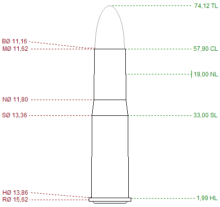

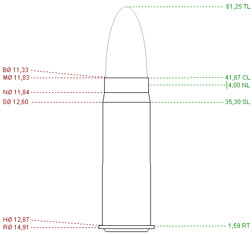

Très heureux d'avoir pu être utile. Tu as donc toute l'expérience nécessaire pour reconstituer la cartouche de ton fusil Werndl. Une question subsiste :
Ce calibre 11 x 42 R Werndl
ou bien celui-ci  11 x 58 R Werndl

D'après mon impression première, c'est vraiment un 1867 pur jus. Merci lolo pour les cotes, cela me donne de bonnes indications déja. A plus.
