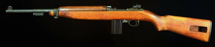

bonjour,
je viens vers vous pour une demande de renseignement concernant une carabine USM1
fabricant: INLAND
canon: INLAND 6/44
l'encoche du bois au niveau du n° de série me gène un peu vous en pensez quoi
merci d'avance FREDERIC

Je dirai crosse de fabrication actuelle avec défaut de découpe.

Quels sont les marquages relevés sur ta crosse ?
- Nombre de messages : 24773
Re: renseignement USM1
un P et un 2 en dessous HELIX

Pour ce faire une idée plus précise il faudrait une photo des marquages et de la carabine côté huilier.

La différence de tons dans la parkérisation, entre la plaque de recul et le reste visible de l'arme, indique un remontage.
Le bois aurait pu être une pièce de rechange, et donc sans logo de réception de l'Ordnance et de contrôleur au côté droit, mais le sous-traitant doit avoir mis sa marque dans la découpe de bretelle, côté gauche. S'il n'y a rien, ce n'est pas bon signe, et de plus, la découpe pour la plaque de recul n'est pas conforme ...
Cette découpe est très proche de celle que l'on trouve sur une version commerciale japonaise de la fin des années 50, la "Howa" Mle 300, mais il existe de très nombreuses variantes civiles de la M1, et des fabricants de crosses tout aussi nombreux !
D'autre part, ce que je vois de l'arme et la date du canon laissent supposer un ensemble homogène boîte de culasse/canon.
Pour l'époque, la présence de la hausse réglable usinée et de la culasse cylindrique sont conformes.
Une bonne crosse Inland de 44 se trouve relativement facilement.
Il faudrait voir l'arme en entier, droite, gauche, et une vue de dessus entre la plaque de recul et les rivets du garde-main, pour en dire plus ...

Bonjour Feder504,
+1 avec toi pas facile a dire vu le manque d'info's et de photos de l'arme ?
D'après la hausse ce serait une 2eme génération, ce qui ne veut rien dire puisqu'il est toujours possible de modifier ? ou de changer la hausse ?
Ce qui serait intérressant c'est de voir les différents marquages aussi bien sur la culasse-canon que sur les bois ? exemple de voir le marquage sur la crosse dans l'encoche de la bretelle, ou encore les marquages du garde main ? voir aussi le type de garde main, bref voir l'ensemble.
Concernant la différence de teinte de parkérisation là aussi c'est le grand mystère chez Inland, beaucoup de modèles ont cette différence de ton, ce qui peux faire penser a un remontage ou Re-Re-montage "Patchwork" de l'arme, idem pour le fameux jeux de l'encoche du bois de la crosse qui peux faire penser a un remontage d'une crosse d'une autre fabrication (et elles sont nombreuses) voir même sous réserve venant d'une crosse "civile" (après 1945)
Au passage (histoire d'en remettre une couche) là sur les 2 photos la hausse-équerre est correctement montée dans le bon sens.

Pour que la présence d'une hausse du 2ème type soit considérée comme normale, il faut qu'elle corresponde à la période de son utilisation.
Cette hausse, adoptée le 11-2-1943, a été mise en fabrication bien plus tard et ne commença à être montée qu'à partir de mai 1944, de concert avec l'ancienne hausse, dont il fallait utiliser le stock existant.
Il n'est donc pas impossible de trouver une M1 de mai 44 avec une hausse réglable et une de juin 44 avec une hausse équerre !
Inland ne se priva pas de monter le plus possible de hausses équerres, jusqu'à ce qu'un ordre du War Department impose le montage de la hausse réglable en remplacement de la précédente, le 11-9-1944, les nouvelles hausses étant disponibles à partir du 1-10-1944 auprès des Arsenaux d'Augusta, Ogden, Rock Island, Raritan et Benicia.
Pour la M1 que tu montres, si les photos sont celles de la même arme, il s'agit d'un ensemble canon-boîte Inland du 1er "block" dont le canon, s'il est d'origine, a de grandes chances d'être daté 7-43.
Il est en place sur un bois qui un jour, après la guerre, dans une armée autre que celle des USA, a hébergé un ensemble Standard Products de 1944 ...... mais ce n'est pas un bois Std Pro., lequel doit porter, dans la découpe de bretelle, le marquage de l'un des deux sous-traitants connus : S-HB (Hillerich &Bradsby Co., Louisville, KY) ou SJ (Jamestown Lounge Co., Jamestown, NY).
Au passage, petit détail permettant de voir si une plaque de couche est d'origine sur une Std Pro. : les plaques d'usine portent sur le bord, à gauche de la vis, le marquage "S-S3" en petites lettres de 1,5 mm de haut. C'est la marque du sous-traitant Shelby Spring Hinge Co., à Shelby, Ohio, unique fournisseur de Std Pro. pour les plaques de couche.
Puisque l'on côtoie, par n° interposé, Standard Products, et que mes bouquins sont ouverts, j'en profite pour glisser, à l'attention des lecteurs intéressés, que cette société ne fabriquait que 4 composants des M1 qu'elle assemblait :
- culasse (nue)
- boîte de culasse
- boîtier de mécanisme (nu)
- pièce de manœuvre
Tout le reste provenait de sous-traitants du "Carbine Program" ...
Ne pas s'étonner, donc, si on trouve un canon Inland, Underwood, Winchester, IBM, Marlin ou Buffalo-Arms sur une Standard Products !
Un autre point illustré par la production de Standard Products : l'utilisation des "blocks" de numéros attribués par l'Ordnance.
Std Pro. s'est vu attribuer un unique block : 1982520 à 2352519, soit 370000 numéros disponibles.
Or, elle a fourni, entre avril 43 et mars 44, 247155 carabines, ce qui laisse 122845 n° non utilisés ou rebutés, soit environ 1 sur 3 !
... vous comprenez maintenant pourquoi il est difficile de dater précisément une M1, car entre les inévitables rebuts de fabrication de la boîte de culasse, pièce qui est à la fois la plus complexe à fabriquer et la seule numérotée, et l'ordre de stopper la production alors que le block de numéros n'est pas terminé, on ne peut pas connaître la fréquence des à-coups qui ont accéléré ou ralenti ladite production, les archives des sociétés ne mentionnant que la production mensuelle, parfois arrondie.

Une petite précision STP, quand est-il du modèle troisième type je parle du modèle embouti, je veux dire par là sa date de mise en fabrication et de montage, a t'il été fabriqué peu de temps après le modèle usiné.
outre le coût moindre et de temps de fabrication y avait il une autre raison pour sa création.

A mon humble avis la hausse "emboutie" de 3eme génération aux alentours de fin 44/45 a due être fabriquer pour plusieures raisons.
1- Pour des raisons économiques (coût de revient) ou (rapidité de montage) a vérifier ?
2- fin 44/45 meilleure maîtrise des pièces embouties, et évolutions des machines outils.
3- urgence de fabriquer rapidement (la demande étant là).
4- Meilleur contrôle & réglage de la dérive de la hausse (toujours a moindre coût).
N'oublions pas que dans cette hitoire de l'USM1 il y a eu sur une courte période officielle de fabrication (41/45) 4 grandes versions (USM1, L'USM1A1 crosse pliante, L'USM2 et la version discutable pour les puristes L'USM3 avec visée nocturne "Sniperscope" de chez Bell & Howell.
Sans oublier les multiples versions civiles de tous poils dans le genre Made in Israrel (Plainfield Machine Inc) Israel Arms Inc.
Avis perso: Pour moi L'USM1 dans son ensemble est une arme super mythique et intéréssante de part l'époque et pour sa conception, mais au combien "merdique" a cause de ses "remontage" "bidouillages" et mélanges de pièces ainsi que de millésimes mais c'est ça qui en fait le charme, hors mis ses qualités et défauts.
Bonne fin de soirée, Little Jack.
