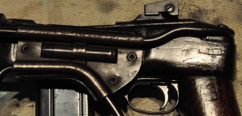

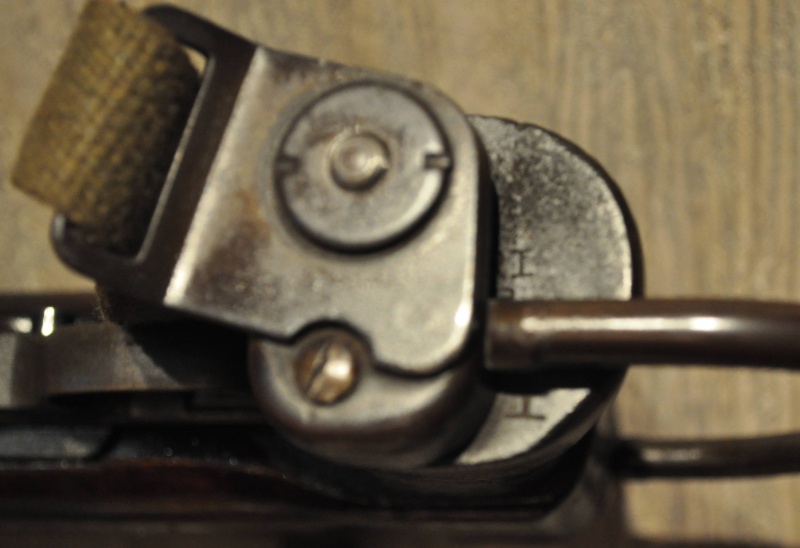

je viens d'acquérir une M1A1.
elle est je pense d'origine mais a du servir dans une autre armée ou guerre.
Sur le cuir on peux voir un marquage "MRT 9 58" et un chiffre en dessous.
c'est une Inland num de série 5258***.
canon 6-44
le boitier est inland et M sur le bouton de l'éjecteur du chargeur
bouton aussi pour la sécurité
sur la poignée pistolet il y a un p dans un rond et au dessus un "AA 0"
en dessous de celle ci on voit un H  et un RI
sur la plaque de fonte il est inscrit  8237614 - un "rond divisé en 6" puis le chiffre 5
la culasse est ronde
place aux photos Twisted Evil
voici
j'ai quelques questions .
- est t'elle cohérente?
- elle est repassée dans quelle armée ?
- le bois doit t'il être vernis ou naturel huilé ?
merci pour vos com. salut

On va dire que les composants sont bons ...
En effet, l'ensemble canon-boîte de culasse-grenadière est cohérent, hausse comprise, et le levier d'armement, si je vois bien, est un "6 o'clock" typiquement Inland.
La crosse est une low wood, avec une poignée marquée "RI/3" (fabrication Richardson Co. pour Inland via Overton), et les rivets de la plaque de cuir en acier, ce qui correspond bien à la 2ème série des montures de M1A1, le garde-main est un Inland (OI = Overton, pour Inland).
Mais voilà : les marquages indiquent que l'arme qui porte cette crosse est repassée par l'Arsenal d'Augusta (AA O) pour y être reconditionnée, et que la plaque de cuir a reçu, en septembre 1958, le traitement anti-moisissure (MRT : Mildew Resistant Treatment, ce sigle est apparu en 1947).
Si l'arme était passée en entier par Augusta, elle aurait obligatoirement reçu les dernières améliorations, dont les plus visibles sont la grenadière avec tenon de baïonnette et la sûreté rotative.
Il y a donc deux possibilités :
1) elle a été remise en configuration WW2 par changement de la grenadière et de la sûreté. Un tel changement laisse des traces sur le canon et le guidon : sortir la loupe ...
2) on a replacé une crosse de M1A1 sur une Inland normale. Cela semble confirmé par le n° rajouté sur le cuir, qui est sans doute celui de l'arme qui se trouvait dessus et qui correspond au 5ème et dernier block de numéros attribué à Quality Hardware. Le "remonteur" savait certainement qu'une M1A1 ne pouvait être qu'une Inland et a fait en sorte qu'elle le redevienne ...
Cet assemblage QHMC sur crosse M1A1 est la marque d'un passage dans une armée étrangère, les Américains ne numérotant pas ces crosses, contrairement aux Allemands, par exemple.
Le bois est du noyer américain et ne doit pas être verni, mais laissé au naturel, ou légèrement huilé (huile de lin, pas de vidange Very Happy )

Message  feder504 le Jeu 15 Aoû - 0:32
QHMC est l'abréviation utilisée pour désigner les carabines produites par Quality Hardware & Machine Corporation, à Chicago, Illinois.
Ces M1 portent deux sortes de marquages sur la boîte de culasse : "QUALITY H.M.C." et "UN-QUALITY", ce dernier marquage étant appliqué sur les boîtes de culasse fournies par Union Switch & Signal Co.
La poignée-pistolet se démonte facilement, elle n'est pas collée ...
Il y a trois vis à enlever, attention, il y a un ressort, une rondelle et une entretoise sous la plaque du bas.
Pour ta dernière remarque, oui, tous les composants vont ensemble, seul le n° sur la plaque de cuir indique qu'à une époque de sa vie mouvementée, cette crosse a reçu une ferraille numérotée 4762314, c'est à dire une carabine QHMC, et qu'elle a servi dans une armée étrangère, après 1958, car le "MRT" est un marquage américain. Je pense à l'Allemagne, car à cette époque, les Américains, présents dans le pays, ont équipé diverses formations avec des armes US reconditionnées, et les Allemands ont une sainte horreur des pièces baladeuses, ce qui les pousse à tout numéroter ...
A une époque probablement récente, quelqu'un a remis sur ce bois une ferraille Inland, soit en configuration d'origine (sûreté poussoir, grenadière 2ème type, large), soit reconditionnée pour en avoir l'air.
Il faut de toute façon, si l'état "collection" est recherché, s'assurer que les autres pièces soient également d'origine, car elles aussi portent des marquages du fabricant ou du sous-traitant (une à trois lettres ... ou rien !).
Une carabine repassée en arsenal vaudra, au point de vue collection, moins qu'une "as issued", mais n'est pas à mépriser, car les M1A1 d'origine sont aussi rares que les pucelles dans un boxon ...!
La chose a éviter est de tenter de faire disparaître les marquages d'Augusta, car l'arme devient alors une bidouille, juste bonne pour le tir ...

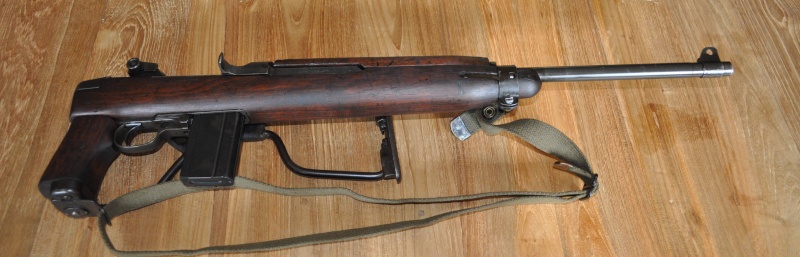

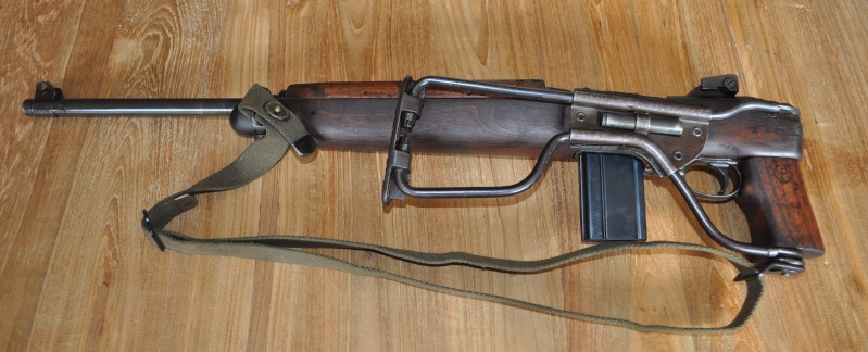

voila j'ai fini de la nettoyer.
manu

Re: USM1 M1A1
Message  Stalingrad0243 le Jeu 15 Aoû - 13:05
Faut que je mette la main sur un spécimen comme ça
Félicitation à toi

Message  waldy45 le Jeu 15 Aoû - 13:27
ouais bon.... mets lui quand meme une vraie bretelle WWII Very Happy
waldy45
Nombre de messages : 1015
Re: USM1 M1A1
Message  Olympe le Jeu 15 Aoû - 20:38
Elle a fière allure maintenant:Bravo:

Re: USM1 M1A1
Message  manust le Ven 16 Aoû - 19:48
waldy45 a écrit:ouais bon.... mets lui quand meme une vraie bretelle WWII Very Happy
comment voit 'on la différence ??

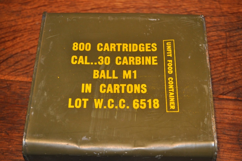

est t'il possible de dater ce container de Mun WWII ou après ??
d'avance merci

Message  waldy45 le Ven 16 Aoû - 20:06
au moins les extremites metalliques en "U" et non pas en demi-lune, ensuite pour eviter les copies, un peu de flair, donc un peu d odeur, un peu d habitude aussi Very Happy
attention, les vraies sont assez rares et pas donnees Embarassed

Message  feder504 le Sam 17 Aoû - 0:32
Ton container est bien un Western Cartridge Co. de la WW2 .
.......... j'espère qu'il est plein ..............Very Happy
Sinon, pour la bretelle, tape "USM1 slings" sur gogol, + "image", et tu verras une floppée de bonnes bretelles, dont les extrémités sont en forme de "fer à cheval". Attention, de nombreuses copies existent depuis des décennies, en général avec un beau marquage ( F-S CO / 1943, par exemple ... ).
Une bretelle comme la tienne est correcte sur une carabine fournie à une armée étrangère, car post-war.
J'en ai avec les "tips" en laiton, portant un marquage "MRT" daté 1962 !
En anglais les "tips" de renfort sont désignés "open-crescent metal tips" pour les WW2 en fer à cheval, et "solid metal tips" pour ceux comme les tiens.
... au cas où tu passerais commande chez nos amis US ...

Message  manust le Sam 17 Aoû - 15:15
merci pou le tuyau pou les sling c'est vrai que jusqu'à maintenant jamais vu en bourse mais je vais fouiller un peu plus.
pour le container il est plein et il a deux p'tit frères.
