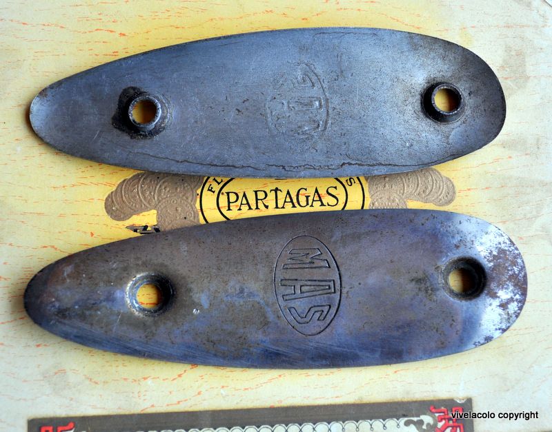

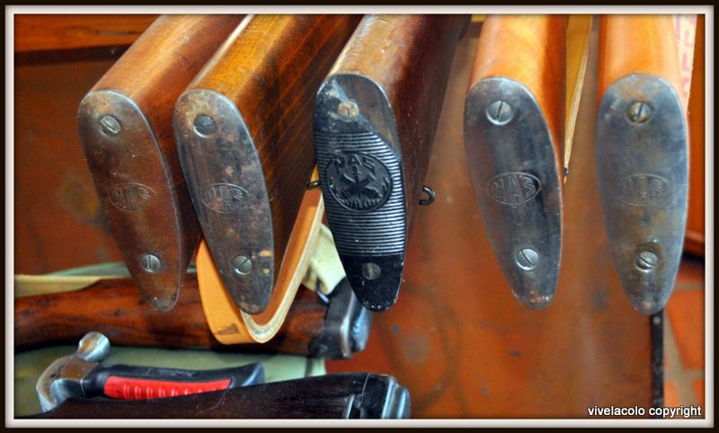

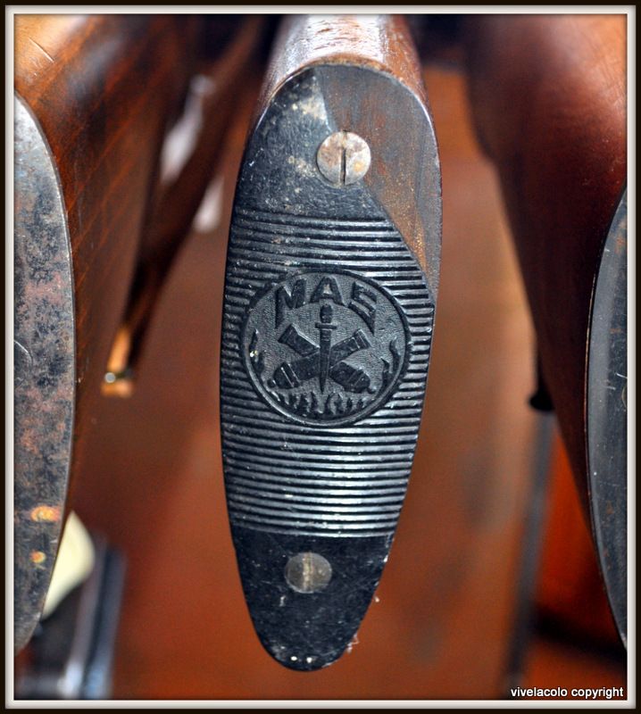

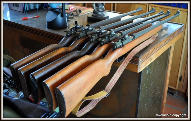

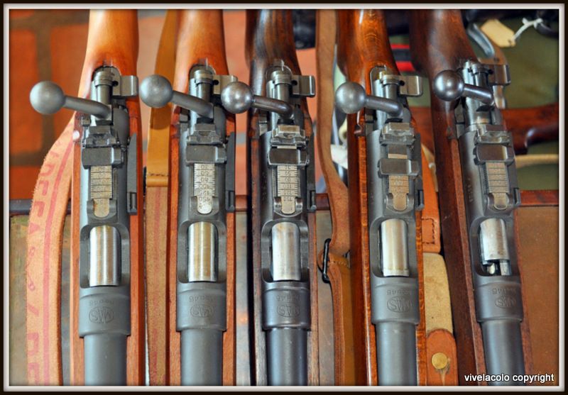

MAS 45
Comme quelques unes de mes carabines MAS 45 étaient prés de la surface, j’en ai profite pour faire quelques photos.
Petite vue générale.
Maintenant, les crosses.
Comme vous pouvez le constater la crosse du milieu a une plaque de couche en plastique ou bakélite ou autre matière synthétique.
La carabine portant cette plaque de couche est dans la série F 7xxx, donc une des premières carabines fabriquées.
J’ai entendu parler des plaques de couches marquées MAUSER à l’intérieur. J’ai donc dévissé mes plaques de couche et, je vais vous décevoir, aucune n’est marquée Mauser a l’intérieur.
La théorie que ces plaques de couche furent « ré embouties » pour placer la marque Mauser à l’intérieur est très séductive mais en examinant une de ces plaques de couche, le processus de transformation n’est pas si évident que ca.
Pourquoi certaines de ces armes ont une plaque de couche en matière synthétique?
A quelle époque cette variation a été implémentée
Carabines pour ventes civiles ?
Un autre détail que ne n’avais jamais remarqué, et qui est devenu évident a cause de la juxtaposition de ces 5 carabines. J’ai découvert ca en éditant les photos.
La marque MAS dans un ovale sur le devant du boitier de culasse, est, sur certaines carabine, plus petite que sur les autre.
Il semblerait d’après les numéros de séries des carabines en ma possession que la taille de la marque MAS dans un ovale a été réduite, cette transformation a pris place entre les numéros F 27600 et F29900.
Best regards
Robert Olivier

J'ai remarqué sur les photos de Vivelacolo que la plaque de couche en plastique avait sa vis inférieure plus basse que celle de la plaque de coucher en acier.
Et justement sur ma crosse j'ai 3 trous... les 2 trous pour la plaque de couche en acier et le 3ème trou (celui le plus bas) tombe en face du trou inférieur d'une plaque de couche MAS en plastique.
Ainsi il est possible de visser aussi bien une plaque de couche en acier ou plastique sur la même crosse.
