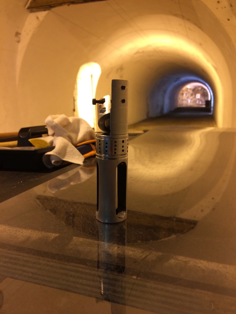

Message  zetaz Mer 07 Déc 2016, 23:43
J'utilise ce frein de bouche.
Je le trouve très efficace et je réalise de très bon groupements.
Bref, satisfait.

Message  zetaz Sam 10 Déc 2016, 09:39
Pour illustrer le fait qu'un frein de bouche n'entraîne pas trop de dispersion.
Mon carton de la semaine dernière.
300m, sur table, Dioptre, freins de bouche, Gp11
Frein de bouche pour mousqueton K31 - Page 5 Img_3210

Message  zetaz Sam 10 Déc 2016, 11:44
C'est au TNV à Versailles et je confirme, cible 2, 300m.
J'avoue que c'est la première fois que j'avais un tel résultat.
J'étais fatigué, il faisait froid, temps clair. j'ai mis 1h30 pour tirer 30 cartouches...
Ça entrait tout seul...magique.

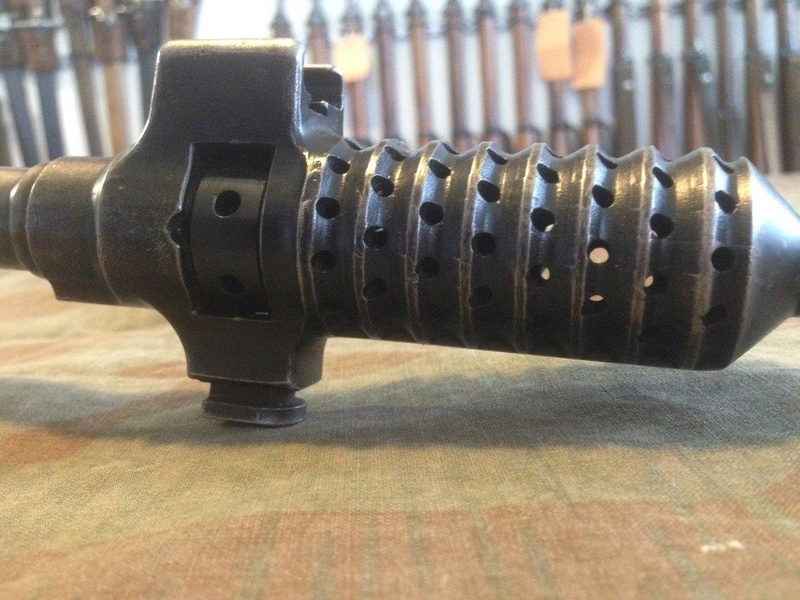

Message  capitaine conan Ven 14 Juil 2017, 13:16
Darius a écrit:Demain, je verrai mon gars, et je pourrai spécifier prix, délai de livraison etc.  Le modèle qu'il a actuellement en production est celui-là, plus proche du frein de bouche du MQLu 55 et encore plus efficace que le modèle que j'avais présenté.
Frein de bouche pour mousqueton K31 - Page 5 IMAGE_9
bonjour,
savez-vous si l'on peut encore trouver ce type de frein de bouche pour le K31 ?

Message  Verchère Sam 15 Juil 2017, 18:03
Celui de la photo ressemble bien au MqLu, mais sur le MqLu ça me semble plus proche d'un cache-flammes que d'un frein de bouche ; en tous cas l'engin m'a paru reculer normalement, vu son poids.
Cependant sur celui de la photo, un arrangement judicieux des trous, tout en conservant la même apparence, peut avoir augmenté l'effet de frein...
Quand je me lancerai, je risque de m'inspirer plutôt de celui de la TRG42 (en 338 Lapua Magnum), qui est d'une efficacité surprenante ; et bien moins encombrant.
NB : j'ai aussi eu l'occasion de tester en 338 LM un "accessoire" modérateur de son : efficacité incroyable, pour un volume bien modeste. Ce jour là, le casque anti-bruit est resté dans la musette ! Par contre ça recule nettement plus qu'avec le frein de bouche.
Décidément, y-a pas mal de pistes à explorer (mais fabriquer soi-même un "accessoire" ... classé C ... c'est permis ?)

Message  R3ctZ Dim 16 Juil 2017, 00:12
Excellente question !! perso. je n'en sais fichtrement rien. En bonne logique (la mienne) cela ne devrait pas poser de prob. particulier, puisque on ne diminue pas le bruit, on n'augmente pas la puissance de l'arme etc... J'arrête la mes élucubrations. il va bien y avoir un connaisseur , qui va éclairer notre lanterne.

Verchère a écrit:Celui de la photo ressemble bien au MqLu, mais sur le MqLu ça me semble plus proche d'un cache-flammes que d'un frein de bouche ; en tous cas l'engin m'a paru reculer normalement, vu son poids.
Selon le règlement, c'est bien un frein de bouche. Ca freine un peu... mais l'arme étant plus lourde, c'est surtout son poids qui fait la différence Shocked  (c'est mon impression...)
Voilà le frein de bouche du MqLu55, sous lequel se trouve encore le tenon de baïonnette.
Frein de bouche pour mousqueton K31 - Page 5 Img_1610
Frein de bouche pour mousqueton K31 - Page 5 Img_1611
