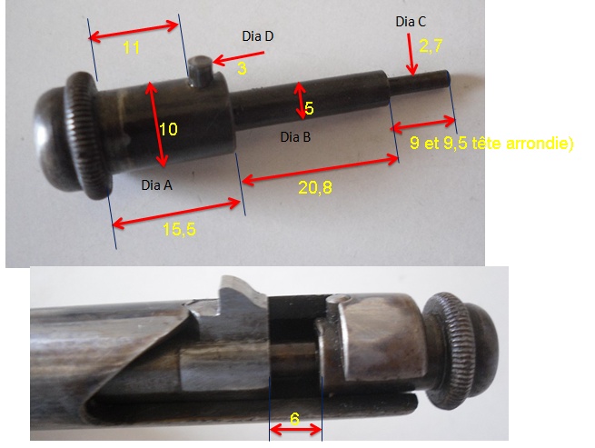

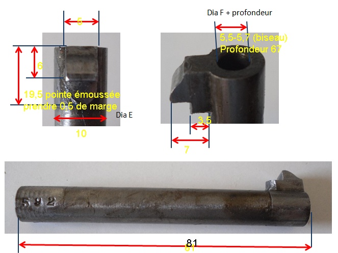

Message  expresso le Dim 29 Sep 2013 - 17:37
slybzh a écrit:... si tu as les cotes des pièces manquantes donnes les moi car un stock de pièces conséquent et il se pourrait que j'ai ce qui te manque...
je rebondit avec pas mal de retard sur ton offre Sly ci dessous les photos avec les cotes de ce qui me manque
 "la nationale" 22 court - Page 2 Screen10
 "la nationale" 22 court - Page 2 Screen11
PS: si une autre personne à aussi ce genre de petites pièces dans un tiroir, je suis preneur clown
j'ai commencer le nettoyage de la crosse , blanchiment avec produits d'antiquaires c’est super efficace cheers
bientôt les photos

Message  slybzh le Dim 29 Sep 2013 - 18:08
et bien je vais regarder

Message  slybzh le Dim 29 Sep 2013 - 19:13
Voilà ce que j'ai de dispo et pourtant rien pour te répondre favorablement.
j'ai vérifié par rapport à tes cotes rien ne va!
 "la nationale" 22 court - Page 2 Img_0315

Message  expresso le Dim 29 Sep 2013 - 20:47
ouah .....belle collection   "la nationale" 22 court - Page 2 2863987946
pas grave merci d'avoir chercher si rapidement cheers
je pense que je vais partir sur de la re-fabrication (c'est le copain qui va être content  "la nationale" 22 court - Page 2 942193)
sauf si je trouve  "la nationale" 22 court - Page 2 2027367187
