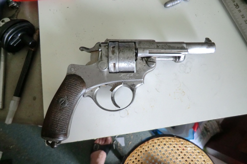

Franchement ,le résulta est stupéfiant .le gas a des mains en or ,il m'a expliquer comment faire ,mais je n ose pas avant apres attaqué.

Joli mais petite erreur, la portière ne devrait pas être mise au jaune, sur le 73 seule la platine est concernée (contrairement au 74).

Beau boulot, peux-tu nous en dire plus sur la technique ?? Et j'ai loupé un épisode, mais je ne comprends pas comment tu es passé d'une arme miroir à une arme complètement pourave (traces de doigts ??).

Moi je l ais pas fait encore ,mais ca me tente bien .seul la trouille de rater me fait hésite voila ca m etodePiotr Szut a écrit:Beau boulot, peux-tu nous en dire plus sur la technique ?? Et j'ai loupé un épisode, mais je ne comprends pas comment tu es passé d'une arme miroir à une arme complètement pourave (traces de doigts ??).
A+, PS.
VOICI LES 7 REGLES D' OR POUR DU BON TRAVAIL DE RENOVATION :
1/ Préparez une petite cale de bois pour l' entourer de toile émeri
2/ Commencez à ponçer avec du grain de 150 et finissez avec du 500
3/ Toujours ponçer dans le même sens c' est à dire dans le sens de la longueur de l' arme vers le canon.
4/ Poncer avec une petite goutte de WD40
5/ un dernière conseil : s' il y a des défauts poncer avec le grain de 150 jusqu' à la disparition des défauts mais ne pas insister de trop s' il y a des défauts autour des marquages sinon les marquages disparaissent aussi.
6/ Finissez avec du 500 mais sans appuyer
7/ Ne poncez jamais sans une petite cale de bois pour avoir un ponçage bien plane et évitez SURTOUT de poncer sur les arêtes pour ne pas les arrondir
Lolom3- Membre
- Nombre de messages : 55
Date d'inscription : 09/09/2012
Re: Mon 1973
Merci de la recette, la photo nous montre un véritable boulot d'orfèvre !
