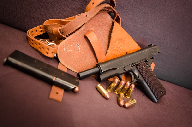

Ma première contribution pour ce forum.

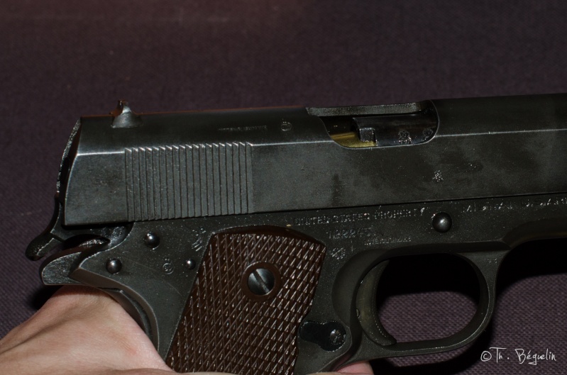

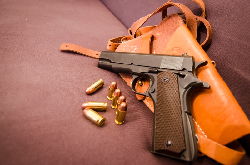

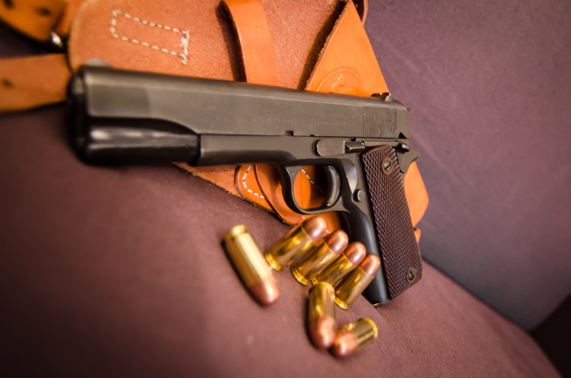

Je vous présente mon colt de 1945 (nº : 2'245'xxx), acheté en octobre de l'année passée. Malheureusement, les marquages sur la culasse ne sont plus beaucoup visibles... elle a du passer sous une planeuse pour être remise en état ou je ne sais quoi. (Je sais, beaucoup de marquages british :p)
J'ai tiré mes premières cartouches il y a un mois et j'ai constaté que la culasse ne revenait pas complètement après presque chaque tir... Problème de ressort récupérateur ? Je dois taper la culasse pour qu'elle se mette correctement en position.
Mon trépied et cassé, mon flash sans piles... j'ai fait de mon mieux pour les photos :-p
Je sais, le holster est une vieille reproduction....le temps d'en trouver un autre ! Mais les authentiques coûtent un bras ! :)

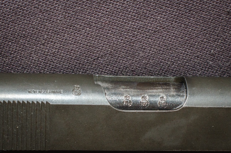

Félicitations, ce Colt est superbe et dans sa finition originale et réglementaire; les marquages faibles sur une partie, c'est normal!
Par contre, quel dommage, quel acharnement, ces poinçons d'épreuve anglais, ils en mettaient toujours une sacré tartine!
J'ai connu cela avec mon dernier Luger que je vous ai présenté, mon Krieghoff G: heureusement que Patrice a bien oeuvré, il y en avait partout!

Effectivement beaucoup de poinçons ! Mais il me plaît beaucoup même avec ces poinçons !
Sur ton Luger, tu les as fait enlever si j'ai bien compris ?

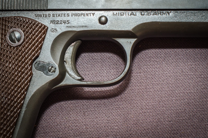

La faible empreinte des marquages originaux sur ce Colt est tout à fait courante sur les fabrications de guerre.
Ces marquages n'étaient pas frappés mais faits par un "rouleau" (désolé je ne sais pas comment on appelle cet outil, les spécialistes complèteront sans doute) ce qui fait que si la carcasse n'est pas parfaitement sur la tangente en passant dessous les marquages peuvent être atténués au début puis plus profond ensuite ou l'inverse. Je ne sais pas si je suis très clair.... drunken
Pour moi les marquages US de ce Colt sont strictement d'origine. Le poinçon de l'ordnance à l'arrière de la face droite de la carcasse est très souvent mal frappé.
Surtout ne rien toucher sur cette belle arme si ce n'est pas réversible. Pas de problème pour les ressorts, c'est au contraire une bonne idée de les changer.

Entièrement d'accord. Marquages parasites des britons mais un parfait original à conserver en état; ils deviendront de plus en plus rares ces historiques 1911 et A1 non bidouillés.

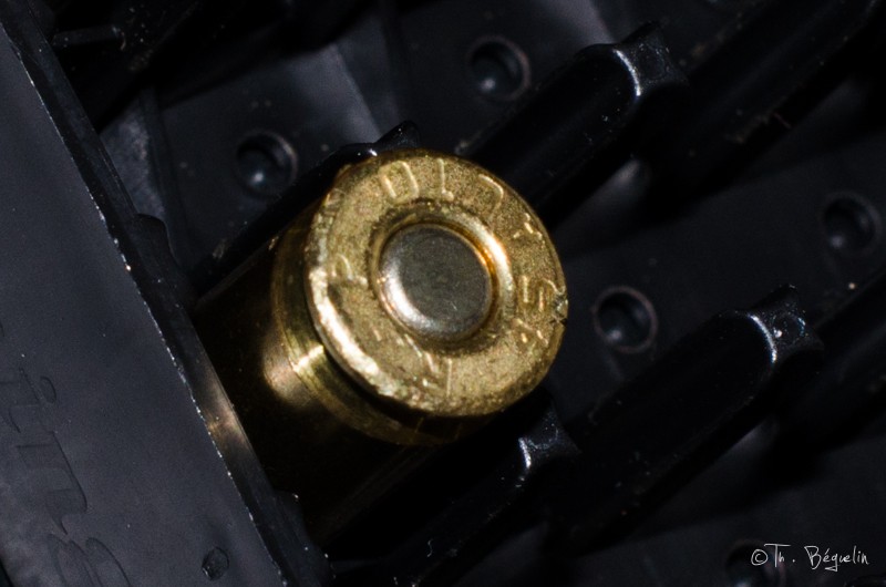

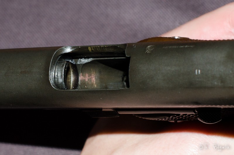

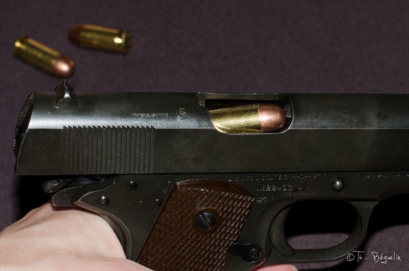

Ci-joint les photos de mes soucis.
Mouvement de charge normal, en lâchant normalement la culasse en avant, résultat :
Colt 1911A1 daté de 1945 Dsc_4510
J'effectue un second mouvement de charge, la cartouche n'est pas éjectée et reste bloquée...
Colt 1911A1 daté de 1945 Dsc_4511
Colt 1911A1 daté de 1945 Dsc_4512
L'état intérieur avant les manipulations...
Colt 1911A1 daté de 1945 Dsc_4518
...et après...
Colt 1911A1 daté de 1945 Dsc_4514
Colt 1911A1 daté de 1945 Dsc_4513
L'état des cartouches à la suite de ces manipulations...
Colt 1911A1 daté de 1945 Dsc_4515
Colt 1911A1 daté de 1945 Dsc_4516
Merci beaucoup pour votre aide ! C'est grave docteur ? :-p
(la signature sur les photos ce n'est pas voulu, désolé...)

Merci pour ces photos bien explicites......
J'ai d'abord pensé à un problème de chargeur : Mauvaise présentation de la ctge.....
Puis, en réfléchissant mieux ( Question Embarassed ), je me dis que cela pourrait être aussi l'extracteur qui pose problème en refusant de prendre et lâcher correctement la douille......
Mais je dis peut être que des bêtises..... Shocked
En tout état de cause, à mon avis, il faut le montrer à un bon habitué du Colt Idea
Merci à toi pour ton aide ! J'ai pensé la même chose que toi concernant le chargeur, mais quand j'ai vu comment se faisait l'éjection... :s
Je vais voir de mon côté si j'arrive à trouver un connaisseur de Colt ou avec un peu de chance il y en a un sur le forum cheers

J'ai moi même plusieurs Colts mais je ne suis pas assez connaisseur pour oser tenter un diagnostic sans tenir le "coupable" en mains.....
Je pense qu'il faudrait trouver près de chez toi.....et effectivement éventuellement un de tes compatriotes membre du Fofo....

Deux petites vérifications à faire sur ce 1911
- démonter le canon et laisser tomber dans la chambre un cartouche. Le canon va servir de jauge. la cartouche doit chambrer sans forcer et ne doit pas dépasser du sommet du canon. Elle doit retomber quand on retourne le canon. Si ce test est OK :
- essayer un autre chargeur, si possible un chargeur civil récent, 90 % des problèmes d'alimentation viennent du chargeur.
