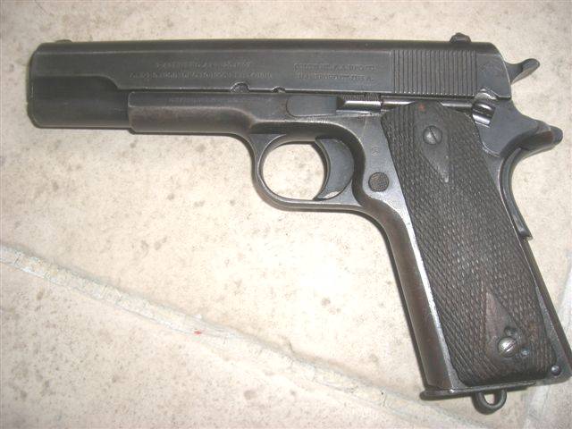

Je vous présente mon colt 1911 du premier modèle de juillet 1912. il présente plusieurs aspects différents et peu visibles, à savoir: le cran de mire qui est arrondi (il fut modifié en 1913 par un horizontal), le N° de série qui est placé différemment vers l'avant de la carcasse, le marquage du brevet du 19 aout 1913 absent sur la culasse, présence d'un cercle autour du cheval cabré à coté du chien (le cercle disparaitera en janvier 1913), la goupille en bas de crosse qui n'est pas creuse (moins pratique à retirer), le chargeur avec anneau.
Il est en parfait état mécanique fonctionne très bien!
Il est classé en 1ere catégorie évidemment.

Ce chargeur, avec anneau, n'est-il pas le même que celui du COLT 1911 en .455 R.A.F. ?

Oui, d'apparence mais un peu plus large de corps, la 455 auto étant un peu plus grosse que la 45 ACP; en France, les très rares tireurs, possesseurs de ces Colt en 455, que j'ai rencontré, avaient changé très souvent le canon et le chargeur pour pouvoir utiliser de la cartouche de 45 ACP, bien plus facile à trouver!

ayant eu en mains un .455 auto rim dans ma prime jeunesse, je peut vous dire que juste en changeant le chargeur par un en .45 ACP çà allait aussi, de toute façon changer le canon à l'époque j'aurais pas sut Shocked

Le mien est numéroté dans les 4000.
Il y a d'autres petites différences comme la longueur du chien plus courte, celui ci a été allongé en 1915.
Le poussoir de sureté est pus fin et moins arrondi, il fut modifié en 1914 car il avait tendance à s'accrocher dans l'étui.
Il possède le marquage du Major Walther G. Penfield au dessus du bouton de verrouillage du chargeur, lettres W.G.P. superposées autour d'un cercle (les 100 premiers exemplaires avaient les lettres placées horizontalement)
Les vis de plaquettes ont un plus faible épaisseur.

Un RAF ici ds mon club , mon pote a juste changé le tube pour un 45acp , le mag est resté le même sans souci

Pour ceux qui me l'ont demandé, Voila quelques photos en gros plan:
Détail du cran de mire arrondi
Marquage du contrôleur le major Walther G. Penfield au dessus du bouton de verrouillage de chargeur
Emplacement du N° de série dans les 4000
Détail des différents brevets, il n'y a évidemment pas celui de 1913
Logo colt à coté du chien à l'intérieur d'un cercle, chien à tête courte
Nouveau système de démontage du verrou de chargeur, entaille faite pour passer un tournevis
