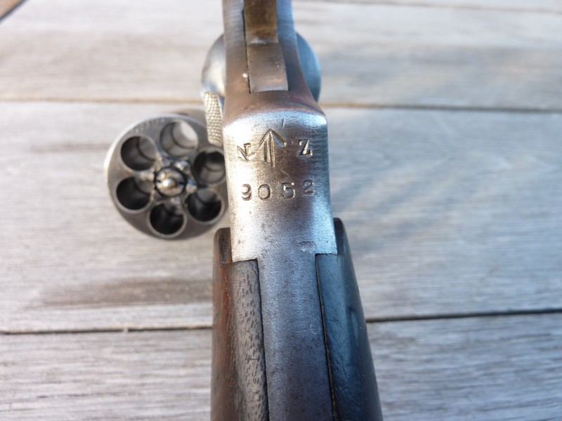

Voici donc un pré modèle victory de la Lend lease en 38/200 affecté à la nouvelle Zélande ce qui est plutôt rare à trouver sous nos latitudes.
Le marquage est en United States Property son n° le situe à avril 42 et confirme sa finition gris parkerisé.
Les serials sont sur le talon de crosse, sur la plaquette intérieure droite, sous le pan du canon, sur la face avant du barillet et sous l'étoile de barillet.
Le talon reprend aussi la marque d'inspection Waldemar Bromberg, le flaming bomb et le P d'épreuve militaire.
La carcasse porte un n° d'assemblage repris sur le porte barillet.
Le marquage d'affectation Neo Zélandais à l'arrière haut de la poignée
Modèle donc strictement d'origine. On peut dire sacré bonne pioche. Le canon est miroir.
Jamais fait de 38 S&W alors on va faire avec ce que l'on a. Je lui ai donc préparé un petit lot pour l'essayer avec des 38SP nickelées recoupées à 19.66mm. Amorces small pistol, 3.4 gr de A1 et de la HN pb électro de 148 gr WC. désamorçage, évasement et enfoncement plomb avec les outils 38/357 et sertissage conique avec le crimp Lee d'un 9mm para.
Tir à 25m bras francs. Il faut contreviser à 1h30 dans le 7-8 je n'ai pas encore vraiment trouvé le bon endroit ce serait mieux dans la zone du 8-9 mais a valider une prochaine fois. Les douilles ne semblent pas avoir souffert malgré un gonflement visible après la base. La aussi. on verra les prochaines fois. Je vais jauger le canon pour voir de quoi on cause.

Très original, c'est vrai que tes cartons sont bons mais tu dois faire une contre visée. Le souci est que tu ne peux rien régler, ni la hausse ni le guidon. Compliment il est très beau.
Re: Smith & Weson Pré Victory 38/200 du pays des Kiwis
Merci Pocomas mais j'ai pas trop de mérite c'est une arme très bien équilibrée je trouve. La poignée est un peu petite pour moi je dois passer l'auriculaire sous le talon de crosse. Le cran de mire en demi lune me plait assez par contre le guidon est trop large et ne me laisse pas assez de lumière de part et d'autre. La détente est une vraie S&W; une merveille de cassant doux onctueux. Malgré l'effort de guerre ils savaient travailler à cette époque.
J'ai lu que beaucoup de canons sont à .360 il faut que je jauge mes sorties de chambres et le canon cela changera surement la donne si c'est le cas notamment pour le point visé.
La contre visée est une habitude pour moi qui ai pas mal d'historique mais elle devient difficile avec l'age ou je ne peux plus me situer précisément en cible si ce n'est pas raz visuel ou plein centre.
