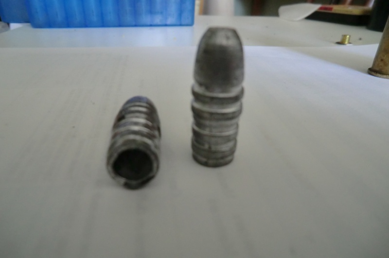

Après ma superbe journée à Licourt avec une bande de doux dingue j'ai vu les cartouches de Josélito pour son vetterli,et sa méthode.
Voiçi la mienne:vetterli: Verter10 cartouche originale à percussion annulaire
vetterli: Verter11 là .348 winchester recoupé à 38 mm
vetterli: Verter12 ogives plomb durci 5%linotype moule N E I 41 suisse réplica en .421 300grs.C'est un moule qui sort une balle à 4 rainures de graissage donc deux plus petite en diamètre, avec un cul Minié
vetterli: Verter13 Bande de papier à lettre par avion (papier au plus petit grammage)au passage livre de chevet
Mise en route de l'affaire préparation des ogives (pour mon fusil elles sont brutes de coulées)graissage au doigt puis calepinage bien serré sur les deux rainures plus petite l'excédent papier a rentrer dans le cul Minié de la balle
Obtention d'un jeu d'outil C H 4 D 10,4X 38 R
Préparation des doses de poudre noire 2,90grammes de suisse N°2
Recuit des étuis, important 1cm au dessus du bourrelet, découpe + 1 mm ,fire forming,mise à longueur des étuis et mise en forme amorçage magnum pour un meilleur départ
Avec le papier sur l'ogive l'ensemble rentre gras dans l'étui pousser à la butée d'épaulement ,puis sertir l'ensemble
Se rechargement va très bien dans mon vetterli il est pour ainsi dire neuf, pour vous je pense une bonne approche du calibre comme on dit pour la forme une ou deux photosvetterli: Verter14[url=https://servimg.com/image_preview.php?i=672&u=16144564]vetterli: Verter15[/url
