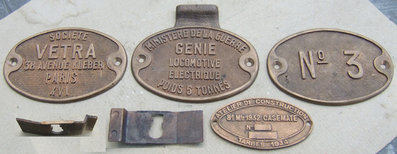

Après, j'ai appris à fondre moi-même, alors si l'envie m'en prenait je pourrais effectivement tout refaire correctement. Cependant, ma vision actuelle du Hall (merci, 3008nato) n'est plus compatible avec l'usage du bronze pour la boîte de culasse...
Bon, pour vous prouver que je n'affabule pas, voici quelques objets que j'ai coulés ; enfin, des exemplaires en rab conservés pour moi, ou des semi-ratages presque acceptables :
LE FUSIL A SILEX "HALL" des USA Vetra10
Pour un ouvrage de la Ligne Maginot, 9 plaques de loco électrique (3 jeux) et 2 de mortier (les originaux ayant disparu, bien entendu). La petite pièce est une gâche de serrure pour planchette-support de "lanterne à serrure" installée dans les années 1880 dans tous les forts, nouveaux ou anciens, dans les couloirs susceptibles de voir circuler de la poudre.
Mais entre nous, j'aime pas trop couler le bronze : trop chaud ! Je préfère l'alu. Seulement un boîtier de culasse en Alpax, ça le fait pas trop...
