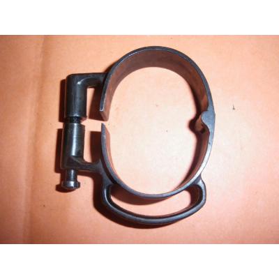

tien biloute,voici mon mien d'origine premier type.
ce sont des photos de l'annonce lors de l'achat,faudrais que j'en refasse,si tu as besoin de renseignements particuliers,pas de soucis,mais en echange,on veut des photos avant travaux ,pendant et apres!

Je fais les photos, mais pour l'instant je crois que je ne peux pas les mettre car je suis trop jeune sur ce forum. Mais je fais l'album photos.
Si vous avez des photos de grenadière avec la vis, je suis preneur.

Message  Invité le Sam 25 Mai 2013, 15:14
voila,ça m'a pris 10 secondes,tu vas sur google,tu tapes "grenadiere premier type MAS 36",ensuite image et tu en as des dizaines

Message  Leboulanger le Sam 25 Mai 2013, 15:54
Pour complément d'info la tête de vis rentre à raz dans l'alésage de la grenadière . Il te faudra la clée à ergots qui vas bien ou en tailler une dans un tournevis plat de bonne largeur .
Par contre attention , cette vis reste à demeure même dévissée !
Il y a une toute petite goupille qui lui permet de pouvoir tourner mais lui interdit d'être extraite .
Sans doute un système empêchant le soldat de base de la perdre .
Donc si tu souhaites extraire cette vis , nettoies bien pour trouver ou est cette goupille et chasses la .
Sans quoi tu vas massacrer ta grenadière .
