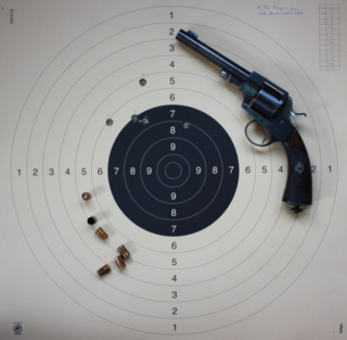

Message  Mezigot le Lun 30 Juil 2018, 18:53
Premier essai de chargement suivi d'un essai de tir.  Pour le rechargement, ça a été du sport:  Le mandrin de re-calibrage interne du JO de 11 mm 73 LYNX-HR étant trop petit, je me suis suis servi d'un JO de .45 LC, qui, comme de juste était un poil trop gros.  J'ai donc mis la charge (0,85 g de GOEX 3Fg) la balle, et j'ai repasse la cartouche dans le re-calibreur externe du .45 LC, suivi de l'outil de siègeage du 11 mm 73 pour terminer avec l'outil de sertissage de chez OW pour le 11 mm 73.  La première photo (à suivre) donne un aperçu de la cartouche chargée, mais pas encore lubrifiée (J'ai mis par la suite du Bluelube 20 qu'un ami Bavarois m'a refilé).  Photo 2: le tir à 10 m, visée sous le visuel à 6h00.  Photo 3 gros plan des résultats, première balle haute (normal, canon propre), la dispersion verticale semble être inférieure à 3 cm, par contre, en horizontal (la balle de droite est un coup de doigt), c'est moins évident du fait que a) mon porte-cible n'est pas vertical et b) le plat de la carcasse ou se trouve le cran de mire n'est pas tout à fait perpendiculaire à la poignée, donc il me faudra m'habituer un peu.  Photo 4, gros plan sur les étuis après le tir.
Bref, c'est une arme très agréable au tir, avec peu de recul mais probablement réglée pour un but en blanc à 50 m vu le tir très haut.  Une chose est sure, avec un peu d'entrainement et une contre-visée, on doit pouvoir aisément tenir le noir, voir même le 9 avec un peu de pratique.
Encrassement quasi-nul, la gorge à l'intérieur de l'étui laissée vide combinée avec la base creuse fait office de segment racleur pour la crasse.
Plus à suivre une fois que j'aurai coulé plus de balles.
Cordialement,
JH
révolver réglementaire Suédois Lefaucheux-Francotte modèle 1871  Tir_m710

Voici d'autres vues (avec les différents poinçons) :
révolver réglementaire Suédois Lefaucheux-Francotte modèle 1871  233-Francotte_Mod_1871_3_small
révolver réglementaire Suédois Lefaucheux-Francotte modèle 1871  233-Francotte_Mod_1871_4_small
révolver réglementaire Suédois Lefaucheux-Francotte modèle 1871  233-Francotte_Mod_1871_5_small
révolver réglementaire Suédois Lefaucheux-Francotte modèle 1871  233-Francotte_Mod_1871_6_small
révolver réglementaire Suédois Lefaucheux-Francotte modèle 1871  233-Francotte_Mod_1871_7_small
révolver réglementaire Suédois Lefaucheux-Francotte modèle 1871  233-Francotte_Mod_1871_8_small
révolver réglementaire Suédois Lefaucheux-Francotte modèle 1871  233-Francotte_Mod_1871_9_small
révolver réglementaire Suédois Lefaucheux-Francotte modèle 1871  3386325084d572ee7e1535
