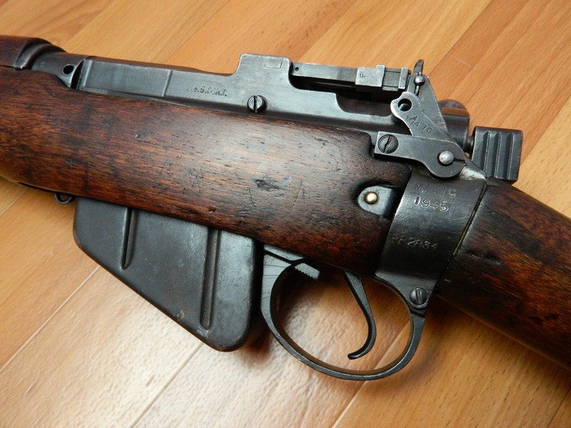

j'ai récupéré un très beau Lee Enfield N°5 MKI surnommé Jungle.
Un topic sera ouvert avec une chtite présentation dans quelques jours.
cependant, j'aurais aimé avoir quelques précisions des experts.
Si vous pouviez me faire parler certains marquages ....
Ma principale interrogation concerne les nuémros que l'on peut trouver sur différentes pièces.
C'est un N°5 BSA avec tenon de baio non coupé, hausse 800m et métal bronzé et non peint.
Chargeur numéro: BB2834
Verrou numéro: BB2834
Numéro présent en dessous de la date: BB2834
Mais sur le tonnerre le numéro est différent. BF7687
Pourquoi y a-t-il un autre numéro? Quel est le numéro de série de l'arme?
ce qui me turlupine c'est que le tonerre et l'endroit où il y a la date avec l'autre numéro ne font qu'une seule pièce. Donc ce n'est même pas une question de renumérotaion ou de pièce remontée. ...
J'attends votre avis et merci pour votre aide

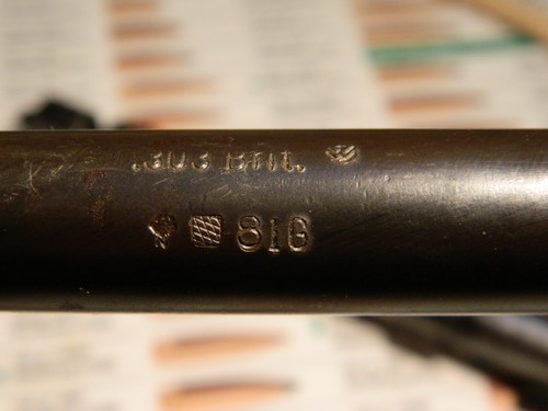

Message  HELIX le Mar 07 Mai 2013, 21:37
La photo du canon nous montre des poinçon d'épreuve allemands modernes.

Message  Overlord le Mar 07 Mai 2013, 21:39
exact l'espèce de double w. Encore heureux qu'il n'ai pas été castré au niveau du tenon.
Le dernier que j'ai eu en main, il n'avait plus de tenon et sa hausse de N°4 en plus était soudée à 300m. Une horreur ...
Overlord
Nombre de messages : 555
Re: Marquages et numéro de série Lee enfield N°5
Message  HELIX le Mar 07 Mai 2013, 21:45
BB & BF correspondent à une production de BSA-Shirley en 1945 (code fabricant M47C).
Nombre de messages : 18716
Message  Overlord le Mar 07 Mai 2013, 22:05
Donc ça c'est parfait ....
Mais c'est quoi son numéro de série ...
Overlord
Message  HELIX le Mar 07 Mai 2013, 22:25
Pour moi c'est BB2834 , je n'ai pas trouver d'explication à la présence de l'autre code en BF.
Ci dessous le numéro de ma N°5
Message  Overlord le Mar 07 Mai 2013, 22:34
Merci.
Tu es malgré tout d'accord sur le fait que ce n'est pas une question de remontage ...
Le tonerre et la partie de ta photo ne font qu'une seule pièce d'usinage
Donc cette pièce a reçu deux numérotation à deux endroits différents.
bizarre
Overlord
Message  HELIX le Mar 07 Mai 2013, 22:37
Tout à fait d'accord avec toi sur le fait qu'il s'agit d'une seulle et même pièce portant deux numérotations et que ça ne peut pas être un remontage.

Message  Overlord le Ven 10 Mai 2013, 00:12
Voilà, j'ai contacté Ian Skennerton, auteur de plusieurs livres sur le lee enfield entre autre.
Voici son explication quant à la double numérotation
Au sujet de la découpe carrée au niveau du fut, cela démontre qu'il a été en service en Inde, où il a été équipé d'un axe transversal pour renforcer le fusil pour l'utilisation intensive du lance grenade. Un morceau de bois a ensuite été rajouté au cours de sa durée de vie. Probablement au cours de cette réparation, un autre numéro d'identification a été gravé à cet endroit. Alors ne vous inquiétez pas à ce sujet.
Overlord
