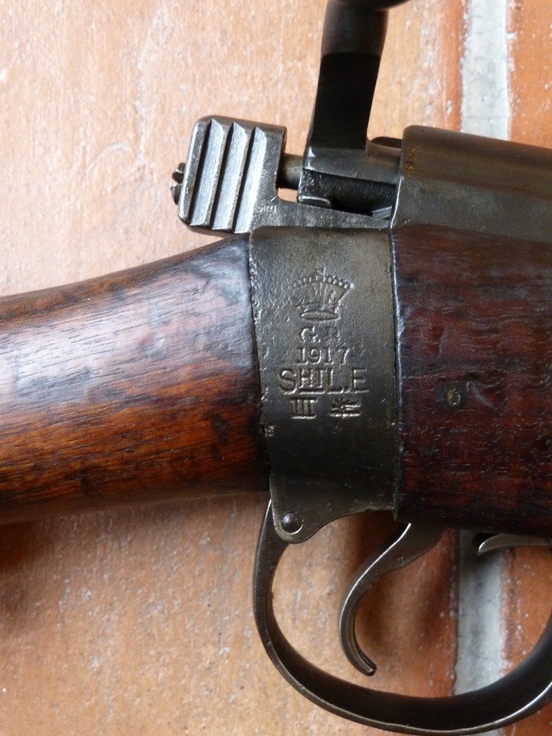

C'est une fabrication SSA (Birmingham) marquée sous le sceau du bon roi George V et assemblée par Enfield. Le numéro de série est très bas, n° 1923.

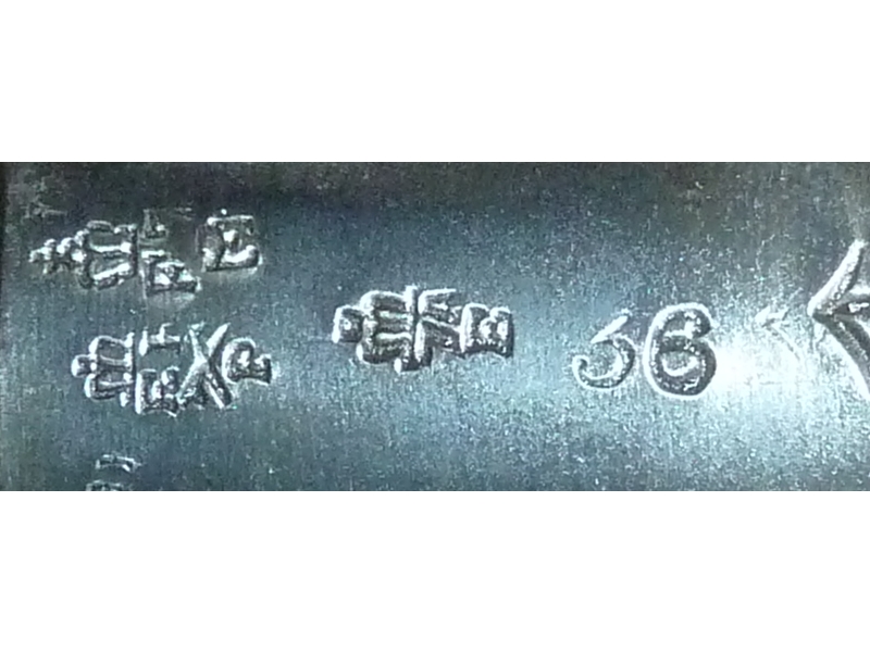

Le canon, bien qu'étant au même numéro n'est pas d'origine . Il a été remplacé en 1936 par un BSA (est-ce le fabricant de celui d'origine ?) et sans doute frappé au num en arsenal. Cela offre au moins l'avantage d'être en parfait état.

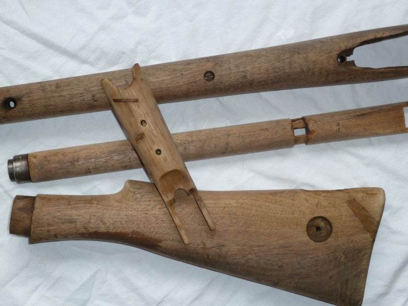

J'ai nettoyé les bois et regonflé doucement à la vapeur (pattemouille) les marquages profonds, puis teinté et légèrement ciré.
SSA?
Tu voulais sans doute dire BSA (Birmingham Small Arms)..?
Dans ce cas, un canon d'origine BSA est logique.
Comment sais tu qu'il a été changé en 1936?

SSA= Standard Small Arms, il n'y a pas que BSA chez nos voisins

Je connais RSAF pour Enfield et BSA pour Birmingham... mais SSA?
Je suis aller wikipédier un peu pour voir. Jamais trop tard pour apprendre.
J'ai trouvé ça :
"The British set up the peddle scheme rifles at a new factory, SSA (Standard Small Arms Factory, 1916) which was mismanaged and closed in 1918, later that year it was reorganized and reopened as NRF (National Rifle Factory No1, 1918). This factory began producing parts for rifles, and these parts along with parts form other contractors were assembled into rifles by the BSA and Enfield factories to produce rifles. Total production of SSA and NRF marked rifles remained very low, markings are found on the left rear of the receiver."
Apparemment, (si je traduis bien) cette usine n'a que très peu vécu de 1916 à 1918, et le nombre d'armes marquées SSA est faible. Toutefois, effectivement, SSA n'aurait produit que des pièces détachées et l’assemblage final des armes se faisait à Enfield ou Birmingham.
Bravo... belle pioche.
J'ai trouvé ça :

Oui c'est bien une fabrication SSA. Pour le Skennerton, c'est en projet.

Oxi81, pour l'année du canon c'est marqué dessus
Le 3 n'est pas bien formé mais c'est bien 36 et cela m'a été confirmé par Euroarms que j'ai contacté pour avoir des infos sur cette arme.
Regarde la quatrième photo du post initial, sur la gauche du fût.

Quant à SSA dont on trouve la marque sur la gauche du boîtier, il semble qu'ils aient fabriqué des sous-ensembles pour la RSAF d'Enfield.

Cette arme est une fabrication "peddled Scheme", c'est à dire que que les pièces ont été fabriquées par des sous-traitants (ici Standard Small Arms) et assemblées par la RSAF Enfield pour faire face aux besoins de la guerre... C'est la raison de l'absence de marquage de fabricant sur le "buttstock socket".

Pour le CH, je pencherai pour l'hypothèse d'un code année comme on peut le voir sur les productions PN de ce pays.
Les italiens aiment codifier les années avec des lettres.
Si j'ai bon, ça pourrait être le code de l'année de son passage au banc d'épreuve civil après sa réforme militaire.

Re: Nouveau Lee Enfield N° 1 dans le râtelier
oxi81 a écrit:Pour le CH, je pencherai pour l'hypothèse d'un code année comme on peut le voir sur les productions PN de ce pays.
C'est exactement ce que j'ai écrit plus haut

Je profite de ce déterrage pour préciser que "CH" correspond à l'année 2011 pour la date d'épreuve italienne.

Salut bien!
Justement le pourquoi de ma question réside dans le fait que les photos éditées montrent des bois assez foncés...
Du coup je me suis dit que c'était la couleur d'origine avant restauration...
Qu'as tu utilisé pour obtenir cette teinte sombre et rougeâtre?
_ Comment cela ?
