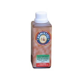

Message  Garichou Ven 19 Avr 2013, 15:37
Merci a tous!
Ok pour le poncé huilé! Niveau produit est-ce que celui la conviendrai?
Encore un! MN 91/30 sniper Huile-11
Je m'en sert pour ma DSM est j'aime beaucoup le résultat, m'enfin le bois n'était pas brut! Et pour l'acètone je peux y aller gaiement? Y'a pas de risque pour le bois ou autre?
Désolé de vous embêtez avec mes questions!!!

Message  Ruby (†) Ven 19 Avr 2013, 16:39
Pour l'acétone pas de risques c'est volatile , un peu d'air ne nuis pas , pas récipient en plastique dessous ( j'ai testé) , laisse sécher , un petit coup de papier à poncer pour amenuiser ou supprimer des petits coups et puis si ton produit te convient déjà tu fais un petit essai dans un coin et roule Simone ......

Message  Invité Ven 19 Avr 2013, 16:40
Le mieux tu démontes le bois et là, tu seras bien plus à l'aise. sunny

Message  kirvari39 Ven 19 Avr 2013, 17:51
petite info les armes d'origines ne sortaient jamais d'usine poncées huilées ,mais avec un vernis...

Message  Invité Ven 19 Avr 2013, 22:51
Le vernis rougeâtre part très bien à l'acétone, mais personnellement je préfère le laisser: il fait partie de l'histoire de l'arme. En plus comme il a tendance à s'écailler ça donne un petit côté vintage/opérationnel pas désagréable.
