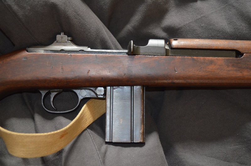

Bonjour à tous
Je vous présente ma Carabine USm1 que je possède depuis 15 ans ( merci papa )
Je voulais avoir votre avis dessus , que dois-je modifier si je veux la rendre tout a fait homogène ? Je pense qu'il est clair qu'elle n'est pas intouché et je voudrais essayer de lui rendre un caractère moins bricolé
Merci pour vos avis
J'ai masqué le numéro de série comme je fais en général sur les autres forums , si cela pose un problème dite le moi
Pour ceux qui n'arrivent pas à lire , il s'agit d'un canon Marlin
Merci pour vos avis

Bjr
A premiere vu je pense que tu devrais avoir un bois high wood marque RMC vu le debut du num de serie et la bretelle n est pas bonne non plus mais tu vas avoir des precisions des Pros de l US dans peu de temps

waldy45 a écrit:Bjr
La bretelle est bonne , une BOYT de 43 mais marqué USMC , ce n'est pas du Army , Merci pour ton avis Je pensais aussi à une High wood

Le bois provient d'une arme reconditionnée par Standard Products après la guerre (STD PROD RWH).
Le canon a été changé, car Rock-Ola, fournisseur du " Free Barrel Program", n'a jamais utilisé de canon Marlin.
Le bon canon, avec un n° de ce block, devrait être un Rock-Ola, daté 5 ou 6 - 43 (ou non daté, à partir de juin 1943).
Le bois devrait être un "High wood", avec cartouche "RMC" au côté droit de la crosse, le garde-main à 2 rivets doit être marqué "RMC".
Restent à voir les marquages des pièces internes, car une arme reconditionnée après guerre étant dotée d'un embouchoir avec tenon de baïonnette et d'une sûreté pivotante, l'absence de ces pièces et la présence d'une sûreté et d'une grenadière de l'ancien modèle indiquent qu'il y a déjà eu tentative de "reconditionnement inverse", au moins partielle...
Bref, tu as du pain sur la planche !
Bon courage ...

Merci , je me disais aussi que cette arme avait souffert , je pense la garder ainsi , j'en possède d'autre totalement homogènes et celle-ci demanderai trop de travail et chipotage ... Merci de vos expertise

Lagrangien a écrit:waldy45 a écrit:Bjr
Sans vouloir froissé personne , je suis resté sur le fait que les bretelles avec l'extrémité en forme de D et non C étaient post WW2. Et j'ai en mémoire peut être à tord que les bretelles , couleur sable et marque BOYT 43 étaient des copies
Souhaitant vos éclaircissements ......

UNDERWOOD02 a écrit:Lagrangien a écrit:waldy45 a écrit:Bjr
je vais chercher mais il se peut bien que j'ai tord

Underwood est dans le vrai ...
Aucune bretelle d'USM1 "Boyt" n'est connue à ce jour.
J'ai vu arriver ces repros à la fin des années 80/début des 90'. Elles ont dépassé les 20 ans et ont eu le temps de prendre un peu de patine ...

bonjour, et bien vous aviez 7 ans quand papa vous a fait ce cadeaux (profil)et bien gardez la dans son jus. Oui elle est assemblée ou reconditionnée mais vous savez d'ou elle vient et elle a son histoire de famille. Pas touche. Merci pour les photos. quand je pense que je n'avais pas encore ma carabine à plomb à cet age. Rage.................
