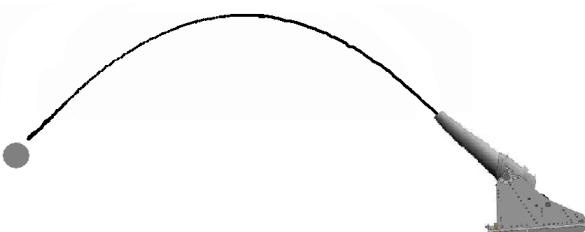

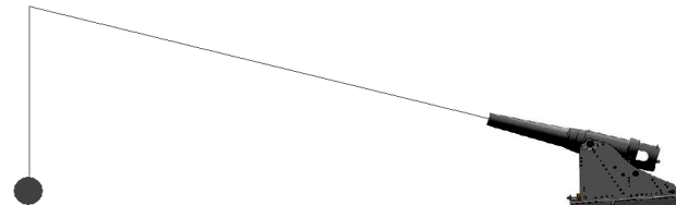

Message  Darius le Ven 24 Mai 2013, 13:21
Mais aucun désaccord; j'essaie d'emmener mon jeune élève de ça:
à ça:
Mais à peine qu'il a découvert qu'on pouvait aussi incliner un canon vers le haut - il est vrai qu'en Bretagne, le plafond est souvent bas - il veut déjà découvrir les projectiles anti-gravitationels dont la Suisse a le secret. Pas plus vite que la musique, mon ami. Tout vient à point à qui sait attendre.... flower

Message  Herlé le Ven 24 Mai 2013, 15:09
Darius a écrit:Mais aucun désaccord; j'essaie d'emmener mon jeune élève de ça:
à ça:
Ceci est mensonger.
J'affirme queles projectiles chutent depuis la bouche de l'arme.
Une preuve de plus que Darius raconte n'importe quoi.
La seconde image est réaliste.
Les projectiles tombent depuis la bouche, il ne volent pas, ne montent pas, ils tombent et tombent tous a la même vitesse.
Herlé

L'air constitue un frein c'est certain.
Mais nos projectiles de section ronde n'ouvrent pas leurs petites ailes pour planer.
Certes, il conviendrait de remplacer l'expression "temps de vol" par une expression plus adaptée.
Temps de translation serait plus exact, la sémantique est importante et il semble que parler de temps de vol puisse induire en erreur certains esprits.
Nos projectiles sont essentiellement de section ronde, ils ne planent pas, ils ne volent pas, ils chutent.
Je suis désolé du pourrissement de ce sujet par ces deux personnes, qui à défaut de prouver ce qu'elles affirment, transforment cette discussion qui aurait du rester courtoise, en attaque personnelle.
Les projectiles sont soumis a l'attraction terrestre, ils n'ont à priori pas d'ailes et ne volent pas, donc ils chutent.
Pour compenser ce phénomène de chute, on incline le canon vers le haut.
Un balle de 45 et une balle de 223 s'opposent certes de façon différente au frein de l'air, mais cette distinction est minime et négligeable.
Prenez un projectile de 45 et un projectile de 223 à bout de bras, lâchez les simultanément et dites nous lequel arrive le premier.
L'expérience démontre qu'un projectile lâché a 1 m du sol mettra le même temps à rejoindre le sol qu'un projectile identique tiré à l'horizontale.
La conclusion est que nos projectiles ne volent pas et subissent de façon identique l'attraction terrestre.

viper65 a écrit:
On parlera pourtant de temps de vol pour expliquer le délai mis a la balle pour atteindre sa cible. Alors désolé de ne pas être aussi pédagogue que mon cher confère Herlé. Mais la ce n'est plus de la physique pour les nuls qu'il faut mais des cours de français niveau CE1 pour comprendre le pourquoi de l'expression "temps de vol" ou pour les anglais 1 ere langue "flight time".
Je ne pense que vous vous fourvoyez en ma qualifiant de "confrère", je ne suis pas du tout dans l'informatique mais dans l'industrie.
Quand on parle de "temps de vol" et que l'on prétends qu'un projectile monte et descends, on se trompe.
Un projectile tombe selon les lois de physique en vigueur sur cette planète, son déplacement est une translation durant sa chute.
Une sémantique aussi exacte que possible permet d'éviter que certains ne se fourvoient comme vos écrits le démontrent.
Les projectiles n'ont pas d'ailes, ils ne volent donc pas, ils tombent.
Merci de nous avoir permis de rectifier de point de sémantique.

Je pensais et ai considéré que cette discussion concernait uniquement des trajectoires à tir tendu avec un faible angle de pointage ( il faut moins de 1° pour tirer à 1000 m) Si on dépasse disons 10° et si, à fortiori, on passe au tir courbe, il faudra voir les choses autrement. N'étant pas artilleur, je n'aurai plus ma place dans la discussion mais je continuerai à la suivre, elle en vaut la peine sous certains aspects.
Quant aux indications de Herlé:
" Prenez un projectile de 45 et un projectile de 223 à bout de bras, lâchez les simultanément et dites nous lequel arrive le premier.
La conclusion est que nos projectiles ne volent pas et subissent de façon identique l'attraction terrestre. "
je persiste à dire que ces propositions ne sont pas applicables en tir réel, dans l'atmophère et maintiens ce que j'ai avancé concernant la différence de temps.
J'aurais apprécié qu'on réponde à mes propositions par des arguments chiffrés et illustrés plutôt que par développements un peu obscurs et interprétables à son gré.

Je m'efforce de faire de la vulgarisation, c'est à dire de donner une explication logique et accessible au plus grand nombre.
Pour ce faire la sémantique est essentielle, on a vu tellement d'incompétents se planquer derrière des formules compliquées auxquelles ils ne comprennent rien eux même.
Je me suis fait railler quand j'ai écrit que nos projectiles chutaient, maintenant même ces deux personnes commencent a comprendre.
Certes, l'univers est courbe, mais à défaut de droite absolues, nous pouvons considérer qu'en regard de la courbure de l'univers, notre ligne imaginaire de quelques centaine de mètres que constitue notre ligne de mire est une droite relative admissible.
