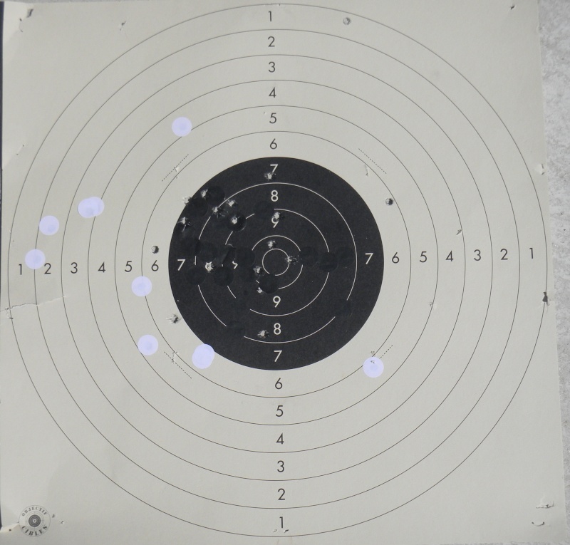

j'ai a ce jour trouvé une planche de hausse de type N.
gros progrés au stand ce dimanche,je suis toujours obligé de contre viser mais je peux maintenant prendre un repére sur la cible.donc juste a droite du noir et la hauteur juste a l'axe,et la,ça rentre.
grace au talon de crosse en caoutchouc,j'ai pu m'amuser un bon moment,et bien que visiblement pas façile a prendre en main,ce fusil semble avoir un potentiel que je suis loin de maitriser...
voici le carton,tir a 100m ogives S et B 147 gr avec divers chargements N150
les impacts a gauche sont les premiers tirs sans contre visée,le temps de trouver les bons repéres.
bon,ça rentre dans le noir mais je relance donc, y'm'faut une D4.
merci fakir,j'ai verifié,le guidon est parfaitement dans l'axe,et est bien a sa place.
Re: prise de contact avec mon mas 36
Salut Vflat et les autres aussi
J'étais prêt à dire: finalement la prise en main paye en pensant à mon expérience mais j'ai vu que tu avais changé
la planche de hausse. Comme quoi tourner 7 fois, au moins, le doigt sur le clavier avant de le poser...
Pour une D, mais peut être que tu l'as déjà fait, il ne faut pas oublier Big.

Au cas ou tu ne trouves pas de planche décalée D4 (ou D4+4 pour poser le guidon sous le visuel), il est posible de modifier la planche N pour recentrer le tir:
Limer ou fraiser le coté droit de la planche, uniquement la partie qui s'encastre dans l'embase (ne pas altèrer l'oeilleton) de la planche N de la valeur correspondant au décalage recherché et rajouter coté gauche une cale collée ou brasée d'épaisseur égale à celle enlevée.
