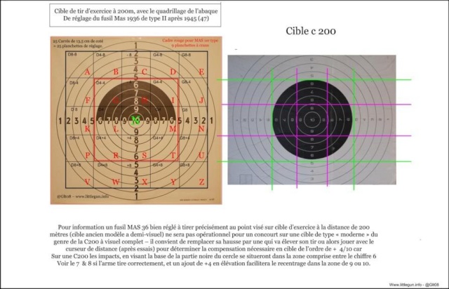

En effet parfois l'axe de la planchette résiste au démontage .
J'en ai rencontré parfois tellement récalcitrants qu'il m'a fallut percer . Même au choque thermique il n'était jamais venue .
De ce fait , je te propose dès à présent de le traiter au WD40 ( Au cas ou ... ca ne fera pas de mal ) Wink
A première vue et d'après ton explication , un "N" serait bien .
Mais tu peux dès maintenant t'en assurer en calculant le défaut d'alignement à 200m sur C50 et le reporter sur la grille de réglage .
Tu détermineras exactement la correction à apporter .
prise de contact avec mon mas 36  Techni14
( Même source )

Message  Pocomas Mer 10 Avr 2013, 11:30
Sympa le schéma, GG, merci prise de contact avec mon mas 36  3361380237

Message  Leboulanger Mer 10 Avr 2013, 12:59
Bonjour . prise de contact avec mon mas 36  72113
De rien Pocomas prise de contact avec mon mas 36  254249
Pour répondre à mon bon Manitoba d'ammmmmmmmi prise de contact avec mon mas 36  941308610 je ne suis absolument pas surpris .
Ce MAS ayant subit un re-chambrage induit une dépose/repose de son canon . ( Si c'était bien le sien ) .
Le tube est à son origine vissé fort et les appuies boitier / épaulement du tube ont subi un tel effort que le métal s'est "maté' au niveau des portées en contacte .
Hors , ce métal n'est pas élastique .
On a bien à l'esprit que le guidon est solidaire au tube alors que la hausse est au boitier .
Et nous avons bougé leur liaison . old
Forcément après reprise de chambre et remontage ; même reposé sur le repère d'alignement ; les choses ont un peut changées .
La mise en bois fût / garde-main , serrage de grenadière ont également influées sur les zones de contactes canon / bois .../...
La dessus nous avons changé la cartouche ../...
Alors , constater un tel écart au vues de ces éléments ne me choque pas vraiment . salut

veflat a écrit:j'ai pris le temps de demonter ma planchette de hausse cet apres midi ça coulisse tout seule (comme l'andouillette dans la salade de cresson)
me voila rassuré,c'est une g4,ça explique le decalage a gauche,une demi c50 a 100 metres,donc une d4 devrais grandement arranger les choses;)
non?clown
un tir décentré d'une demi C50 (26cm à 100M) ne sera pas totalement recentré par le remplacement de la planche G4 par une D4 ce qui va décaler le tir de 13,5cm vers la droite à 100M, dans le 5/6 à 9h pour une visée centrée.
kelt
kelt
kelt
Nombre de messages : 739
Age : 77
prise de contact avec mon mas 36  Empty Re: prise de contact avec mon mas 36
Message  Invité Dim 14 Avr 2013, 11:46
en effet,sur le papier c'est ce que ça devrais donner,mais c'est dejas ça.
je pense qu'un tel ecart est du a la conjonction de plusieur facteurs,
en travaillant sur le rechargement et eventuellement verifier la mise en bois,tout cela devrais donner des resultats.
