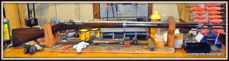

Après la lecture du poste de Monsieur Crozet j’ai eu envie de visiter mes chassepots . Tout comme François j’aurais voulu, pour mieux les nettoyer, les mettre nus mais j’ai craint que mon établi ne ressemble à la plage du Cap d’Agde, une bande de vieux fusils tout nus.

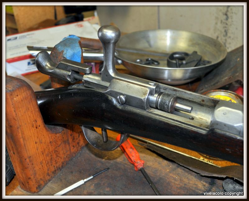

J’ai donc sorti un Chassepot , Châtellerault 1867, A31xxx, donc un des tout premiers, culasse 2eme type et bois a un numéro différent. Dans un état que je qualifierais de très bon +
Je commence à le dénuder quand je vois des marques que jusque la avaient été ignorées.

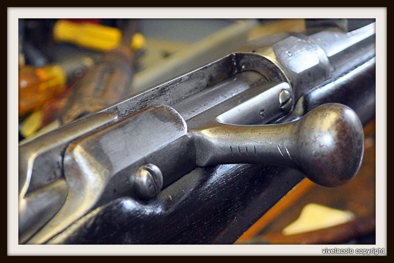

Ces marques apparaissent sur la grenadière, sur la face intérieure du pontet, sur l’intérieur du bois sous le ressort de détente et sur la face arrière du levier de culasse.
Pendant longtemps j’expliquais fièrement aux gens qui remarquaient les marques sur le levier de culasse que c’était la des marques apposées par un tireur d’élite Communard qui lors des combats de la défense de Paris avait abattu 4 Versaillais et en avait blesse 2.

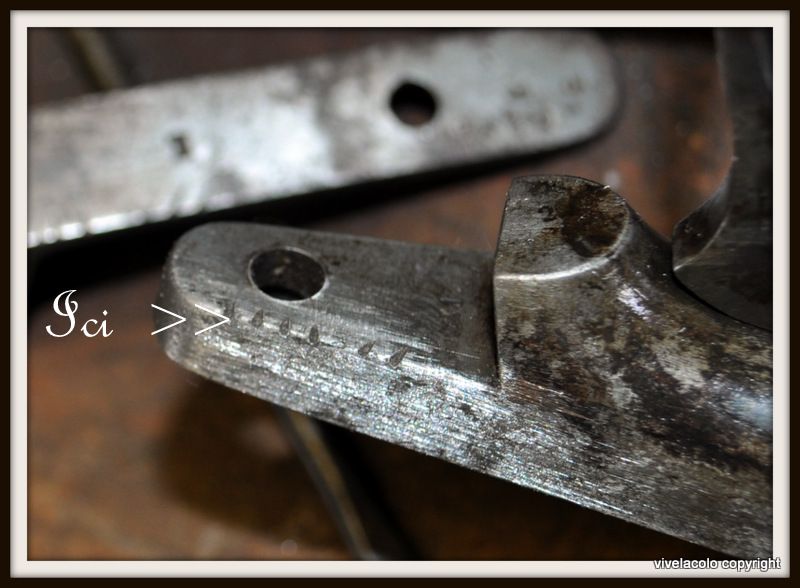

Quand j'ai séparé le métal du bois mes yeux se sont arrêtés sur cette marque à l'intérieur du bois

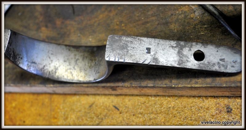

et sur ces marques, similaires, situées sur l'arrière du boitier
Je me rappelais avoir vu des marques similaires sur le plan arrière de la grenadière
J'en ai donc déduit que ce ne pouvait être que des marques d'assemblage et j'ai d'ailleurs trouve ces marques sur le dessous du pontet
Voila les marques sur le levier de culasse.

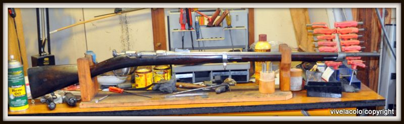

Ce fusil est A 31xxx MAC 1867 culasses 2 eme type
Le bois n'est pas au numéro D 97xx, la plaque de couche (remarqué après les photos) a elle aussi la marque avec les barres.
Il est évident que ces marques sont des marques d'arsenal facilitant le réassemblage lorsqu’un ouvrier a plusieurs armes en pièces détachées. Etait-ce la une pratique utilisée dans les manufactures Françaises?
Comme le bois n'est pas au numéro et comme les usines françaises ne sortaient même après réparations, que des armes au numéro, j'ai des doutes.
