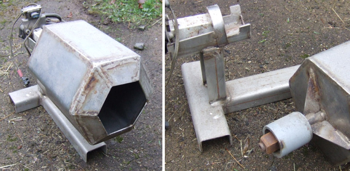

Bon, ben déjà voila le mien. Il a bien 25 ans, mais tourne encore...
Moteur d'essuie-glaces de GS je crois, à 2 vitesses. Transmission "à la cardan" par enmanchements carrés, montage en porte à faux comme sur les bétonnières, mais le tube porte-roulements se décroche de l'ensemble moteur pour vidange nettoyage. C'est tout en inox, et fait un raffût du diable...
A propos des variateurs : il est utile de les prévoir indépendants et largement dimensionnés, comme ça on n'en fait qu'un pour tous les usages. Le mien (représenté sur "Totale 73", en version "proto tripes à l'air") supporte jusqu'à 50 V en entrée et peut passer jusqu'à 50 ampères (fusible 20 A par précaution), ce qui me permet de l'utiliser à partir d'une batterie 12 V sur la forge, le tour pakistanais 7.2 V, le fil à couper le polystyrène ... et tout ce qu'on veut, car 20 A c'est pas rien !

PS : le branchement sur batterie, c'est théoriquement en dépannage, avec un transfo d'armoire industrielle en mode normal (depuis que j'ai eu une panne de jus alors que le bronze était presque à point, j'ai retenu la leçon et l'alim 12 V est ici REGLEMENTAIRE pour tout ce qui le permet). Mais pour bricoler sur le bureau, la batterie prend moins de place que le transfo (on peut la mettre par terre, tout au fond) ; alors il y en a toujours une (qui sert aussi pour faire marcher la FreeBox quand l'EDF nous oublie).
Avec la mode des diesels gourmands en courant de pointe pour démarrer, des batteries prenant encore la charge et crachant allégrement 20 A, il y en a tant qu'on en veut. La saison des récoltes approche, d'ailleurs...

Message  CALIBRE 2B le Mar 26 Nov 2013, 16:22
Shocked OH PUTANA !!!!!!!!!!!!!!!!!!!!!!!!!!!!!
Quelle bete alien   faut une detention pour çà lol1    Mais tu recharges pour l'armée ou tout Marseille avec ta bétonnière  riding
Faut admettre que c'est bien foutu.

Message  Verchère le Jeu 28 Nov 2013, 12:52
M'envoyez pas vos douilles à "tumbler", parce-que je fais pas trop. Comme je l'ai dit, quand elles sont sales elles vont encore bien en les faisant juste bouillir avec du détergent, et quand elles sont trop oxydées pour fonctionner correctement le tonneau ne suffit pas, il faut le vinaigre.
Il a surtout servi pour des petites pièces mécaniques, des balles estampées, et des boulets de 48 mm (grenaillage après démoulage). Quand aux dispositifs de sécurité ils sont complets et 100% efficaces, tout en restant de la plus grande simplicité : Pas touche ! Une ponctuation de la paume de la main était prévue en option, mais ne s'est jamais avérée nécessaire.
Sérieusement, ce qui pourrait manquer à certains maniaques c'est le couvercle, car il arrive (presque toujours) que la mousse bave "un peu".
Pour les objets fragiles, ce qu'on ne voit pas c'est que du caoutchouc est collé dedans. Un pote mouleur avait fait le même genre, un hexagone en résine armée, avec dedans une "chaussette" en silicone, amovible. C'était plus classe, mais plus coûteux pour un non-professionnel.

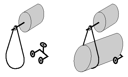

Message  Verchère le Sam 30 Nov 2013, 04:34
CALIBRE 2B a écrit:Non moooooossieur. Niveau sécurité et vu qu'il travaille au raz du sol. Il manque une chose très importante pour l'opérateur :old smiley:
   inox bien sur:kodamoque:
Ah, mais faut tout leur esquepliquer !
C'est au sol pour la photo, bien sûr. Passe que sur la table de travail normal, tout le monde aurait pu voir, derrière, une rangée de mites railleuses, de chaque côté des échardes à sots, et tout autour des tasses d'eau bue...
Quant au tabouret, j'suis pas corse, moi môssieu ! Si j'y ai mis un moulin éclectique, c'est pour aller piocher un peu plus loin pendant que les bibelots brinqueballent comme des ballots.
Et pis c'est pas une bétonnière pour obus de 105 ; bétonnière, c'était une image par rapport au montage de roulements. L'échelle est donnée par le moteur : un essuie glaces de GS (une auto, pour les jeunots qu'ont pas connu), pas un essuie glaces de passerelle de porte-avions ! Alors c'est pas bien gros, mais j'ai la flemme de creuser un souterrain dans la neige pour aller mesurer...
Bon, comme je suis tout de même gentil, v'là une idée. Seuls les dispositifs mécaniques figurent sur le crobard, il est évident que ça va pas tenir tout seul en l'air, et qu'il faudra des supports.
1) Un moteur, p.ex. de machine à laver, câblé en vitesse lente et pourvu de sa poulie, sur laquelle pendouille bêtement la courroie d'origine. Le moteur est assez haut pour que la courroie ne touche pas le sol.
2) Un support, reliant deux roulettes verticales sur le même plan et une roulette horizontale plus haute, et en arrière. Ce support étant réglable en hauteur et en distance par rapport à la courroie, par exemple en plaçant des cales dessous et en le lestant avec des lingots de plomb.
On enfile un tonnelet quelconque dans la courroie ; il s'y appuie par l'avant, alors que l'arrière repose sur les deux roulettes alignées. Le tonnelet penche un peu vers l'arrière, pour venir se caler contre la roulette horizontale. Du coup, la courroie va un peu se décaler vers l'avant, mais pas trop (si le tonnelet penche trop la courroie va dégager sur l'avant, et le tonnelet se pète la gueule).
Avantage du bidule : transmission directe sur le récipient, qui peut être quelconque sous réserve d'ajuster la position du support des roulettes. Forte démultiplication sans ajout de grosse couronne. Vu le diamètre d'enroulement, la courroie ne risque guère de patiner (une poly-V, c'est sans doute le mieux). C'est souple, ça doit balotter en tous sens, mais une fois réglé ça ne devrait pas dérailler.
On peut prévoir autant de tonnelets qu'on veut, chacun pour un usage, ou un produit différent (ce qui évite de le rincer). Par exemple des grosses boîtes de conserve à couvercle, des seaux à crème de 5 kg, des bouteilles de Bordeaux... Faut juste que ce soit cylindrique ou pas trop conique.
Mais comme vous avez de petites mains, vous ne rechargez sans doute que du 25 ACP ou du 6 mm bosquette pour les plus aventureux. Alors une boîte ronde de café vous suffira, avec couvercle plastique clipsé (la version en tôle, parce-que celle en carton aluminisé fera pas long feu). En ce cas, un moteur d'imprimante serait parfait, avec sa courroie crantée. Mais maintenant c'est des moteurs CC à charbons, plutôt rapides ; cependant, ils sont généralement en 18 à 35 V, alors en 12 ou 6 V ça ne tournera peut-être pas trop vite.
Les vieilles imprimantes avaient des moteurs pas à pas, peu puissants mais parfaits pour réguler la vitesse. Il faut malheureusement un circuit de commande spécialisé, pas récupérable sur l'imprimante car généralement incorporé dans une grosse puce "qui fait tout" (sauf les plus anciennes). Si on ne veut pas acheter de composants neufs, on peut tout bêtement brancher le moteur sur le port imprimante d'un vieux PC (en intercalant tout de même des transistors pour amplifier la puissance). Il suffit alors d'un programme adéquat, pour piloter les pas du moteur à la vitesse et pendant la durée qu'on veut. Au besoin je vous passe le mien avec, cerise sur le gâteau, le code-source (facile à comprendre, c'est de l'assembleur : on peut pas faire plus simple), et il n'exige pas un système bien performant, un 286 sous DOS suffit bien (d'ailleurs, je ne garantirais pas qu'il marche au dela de Windows 98 ou Me).
Ca ira, ou faut que j'en ADD une couche ?

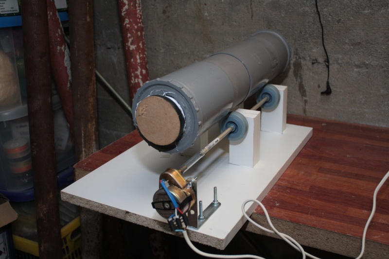

Message  yaya1er le Sam 08 Fév 2014, 22:50
Bon,
Vous m'avez donné envie de me lancer!
Voici ma bidouille:
Ca ne tourne qu'à 6 tours / mn et je n'ai pas encore essayé sur une paire de douilles...
Et puis les roulettes de 50 mm, c'est vraiment limite....

Message  oam le Sam 08 Fév 2014, 23:00
Au pire, tu te mets à la poudre noire et tu auras une jolie rouleuse de balles...
oam
Nombre de messages : 304
Localisation : au phare-ouest
Re: tumbler maison
Message  Cri83 le Sam 08 Fév 2014, 23:04
Tu es sur ce c'est un tumbler... Je dirais plutôt l'ébauche d'un lance patate. Il y a de l'idée quand même. Je ne suis pas sur que 6trs/min soient suffisant pour vraiment réussir un bon nettoyage. Attendons ton retour après les premiers essais.

Message  yaya1er le Sam 08 Fév 2014, 23:20
J'aurais dû monter un moteur + rapide, mais celui-ci était gratuit...
J'essaie demain, avec le riz et le Miror  rasta
