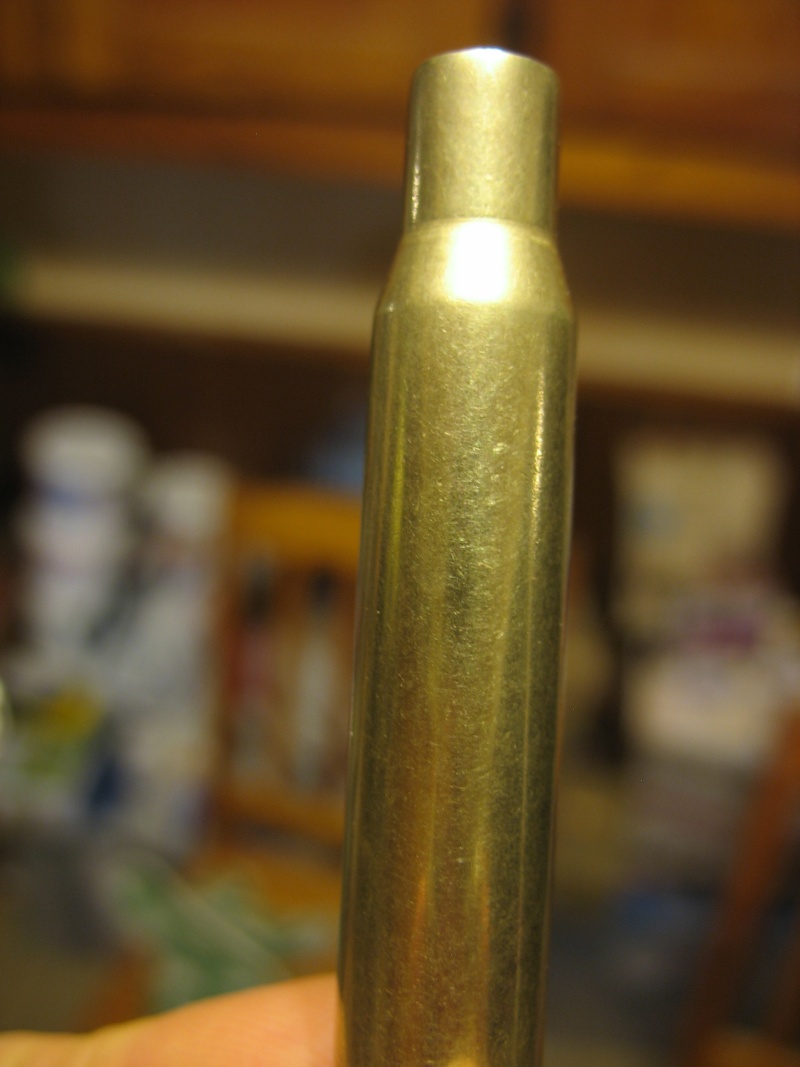

Message  yaya1er le Lun 10 Fév 2014, 23:08
Bon, vue la faible vitesse de rotation, en insistant, j'obtiens ça:
Il y a des petites rayures.
Comme le dit Manitoba, peut-être aurais-je dû cuire le riz d'abord?  clown

Message  Cri83 le Mer 12 Fév 2014, 09:37
Tes douilles sortent relativement propres quand même.  Wink
