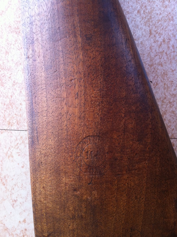

bah a la limite un autre bipied peut s'adapter en attendant de trouver le bon non?
pour ta question,oui,je crois que c'est un avant guerre,la crosse est marquée 39.
la baionnette n'est pas perçée,je crois que c'est a ça qu'on les reconnait.
perso je m'en fiche un peu,je préfére nettement un FRF1.
remarque,je peut revendre les pieces qui ne me servent pas pour financer ma conversion.

bonjour, pourrai tu nous faire des photos plus en détails et voir s'il sagit bien d'un 1er type non remonter . S'il s’avère bien un ;de grâce laisse le vivre .Les second type sont partout et pas trop cher
Re: MAS36 le cheminement vers une replique de FRF1
Bonsoir, je viens de lire ce post et je n'ose imaginer que cela soit vrai. Il s'agit d'un poisson d'avril avant l'heure. Personne n'oserait modifier un MAS 36 1er type.
pmhd66- Membre confirmé
- Nombre de messages : 212
Date d'inscription : 04/03/2013
Bijoux66 a écrit:Pitié Cyrille c'est un Mas 36 1er type de 1939, première série
Pour mener a bien ton projet, choisi un mas 36 second type de grâce
http://armesfrancaises.free.fr/FR%20MAS%2036.htmlAllobroges a écrit:Ben non tu revend le fusil complet et tu en trouve un autre du 2° type, ya pas que la baïonnette, il y a plein de chose qui change, boitier, hausse etc...etc...
Si tu veux un deuxième type on peux s'arranger :twisted: en première ou en 5° aux choix
Allobroges a écrit:
1°: tu n'auras toujours pas de FRF1
2°: un Mas 36 1° type avec un bon canon est rare...
3°: j'espère que tu as 2 jours d'avance pour le 1° Avril
pmhd66 a écrit:Bonsoir, je viens de lire ce post et je n'ose imaginer que cela soit vrai. Il s'agit d'un poisson d'avril avant l'heure. Personne n'oserait modifier un MAS 36 1er type.
-je ne suis pas partisan de ce genre de transformation que je trouve "bling bling "
Monté une Pu sur un Mosin-nagant ne fera pas de toi un "vassili zaitsev"
- Modifié un 1 er type c'est
- les MAS 36 Customisé Fr-F1 ne sont pas rare
dédé- Pilier du forum
- Nombre de messages : 3578
???? qu'es ce que vous avez tous
c'est une blague ou quoi?
je ne comprends pas ou vous voulez en venir???j'ai fait un peu le tour des fora je ne suis pas le seul a envisager ce type de modifes.et ce n'est pas du bling bling,j'ai envis d'un fusil de ce type,c'est tres sympa a utiliser en stand mais hors de prix.
j'ai tout ce qu'il faut pour m'en faire un,on va pas tourner en boucle la dessus pendant 3 jours.premier type ou pas,je vois pas de differences a part la baionnette et la planchette de hausse.et deux trois details,c'est un mas36 point barre.je suis pas en train de massacrer un lebel tout de meme.
je peux vous faire des photos,il est meme monomatricule jusqu'a la baionnette,de toute façon tout les elements qui ne me servent pas (hausse,grenadiere embouchoir,crosse etc)seront mis en vente ici en premier,donc si ça vous dit...surveillez les PA.
j'aimerai que l'on reste sur le sujet,des transformations si vous avez conseils,plans cotés etc
ps:c'est qui vassili zaitsev
