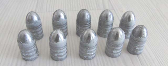

Hier, en vue des premiers tirs, j'ai préparé une dizaine de cartouches.
10 projectiles graissés et recalibrés à 0.585" (soit 14,86 mm). Le poids de ces balles est de 670 grains (soit 43,42 grammes).
Un fusil custom en feuilleton ! - Page 5 Feuill34
10 cartouches destinées aux premiers essais avec une charge de poudre très raisonnable. Comme vous pouvez le lire, ces cartouches ne contiennent que 4,7 grammes de poudre suisse N°3. Si ce chiffre peut paraître élevé, il ne représente qu'un neuvième du poids de la balle. Cette petite proportion entrainera une pression basse et donc une vitesse très modeste. A titre de comparaison, pour la version originale de la 45-70 (balle de 405 grains et 70 grains de poudre), le ratio est de un sixième.
Un fusil custom en feuilleton ! - Page 5 Feuill35
Petit détail amusant, je me suis servi de la même dosette étalonnée pour mesurer la charge de poudre et celle de semoule qui complète le chargement. Ce qui veut dire que la charge de poudre pourrait atteindre les 9 grammes en tassant un peu !
Par la suite et si l'épreuve de l'arme se déroule bien, il me faudra augmenter la charge pour aborder le tir à 200 m avec une trajectoire plus tendue…
