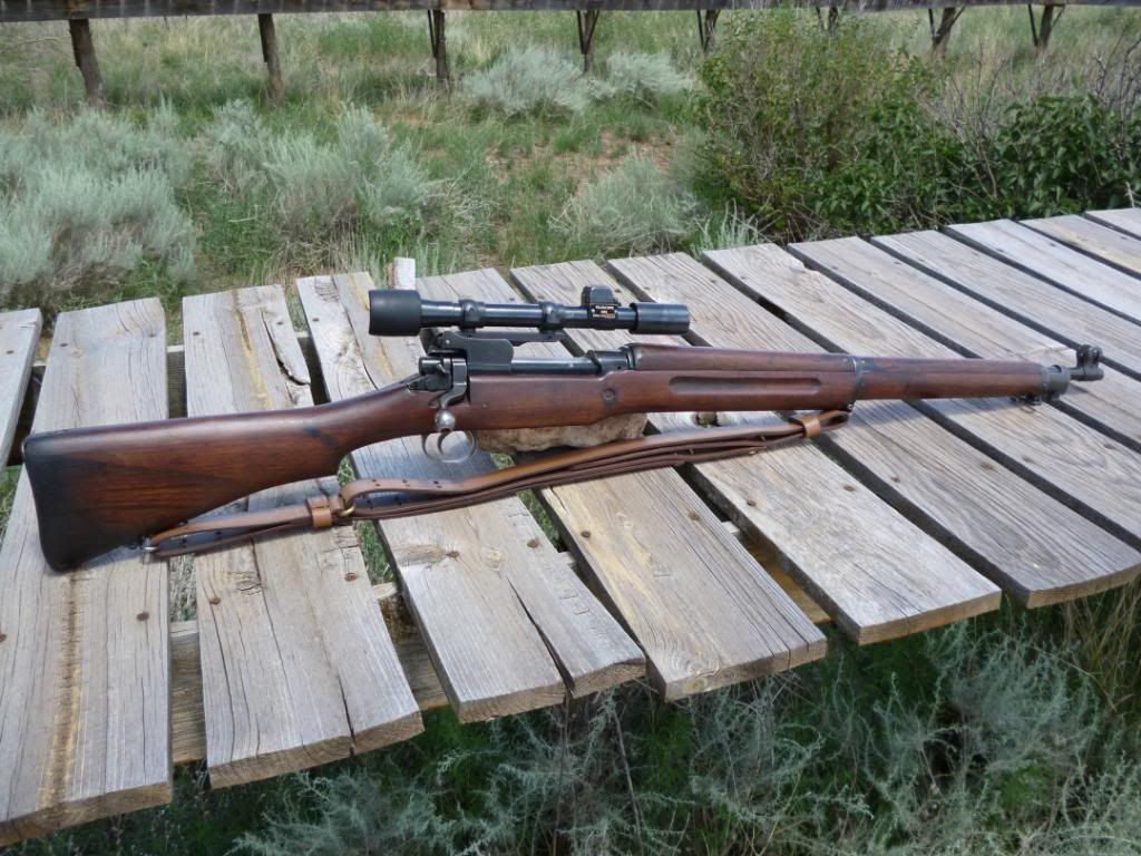

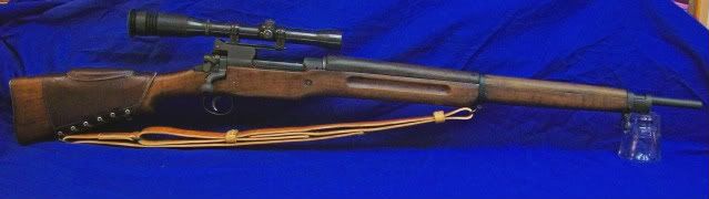

Message  RAPH94 Dim 17 Mar 2013 - 16:10
micka je te flagelle à notre prochaine rencontre :twisted: , faire du mal à un joli US17 affraid
Sinon, quelques rares photos glané sur la toile dont celle d'un P14 que je trouve magnifique ❤
Le roi du TAR en modifié Tumblr_legsk3XOKi1qesbnro1_1280
elle vient de ce site:
http://waralbum.tumblr.com/post/2585198865
Le roi du TAR en modifié 1917sniper
Le roi du TAR en modifié 1917P14EnfieldLe roi du TAR en modifié P1000044
C'est vrai qu'il n'y a pas beaucoup de photo d'US17 sniper sur le net.
@+  Le roi du TAR en modifié 72113

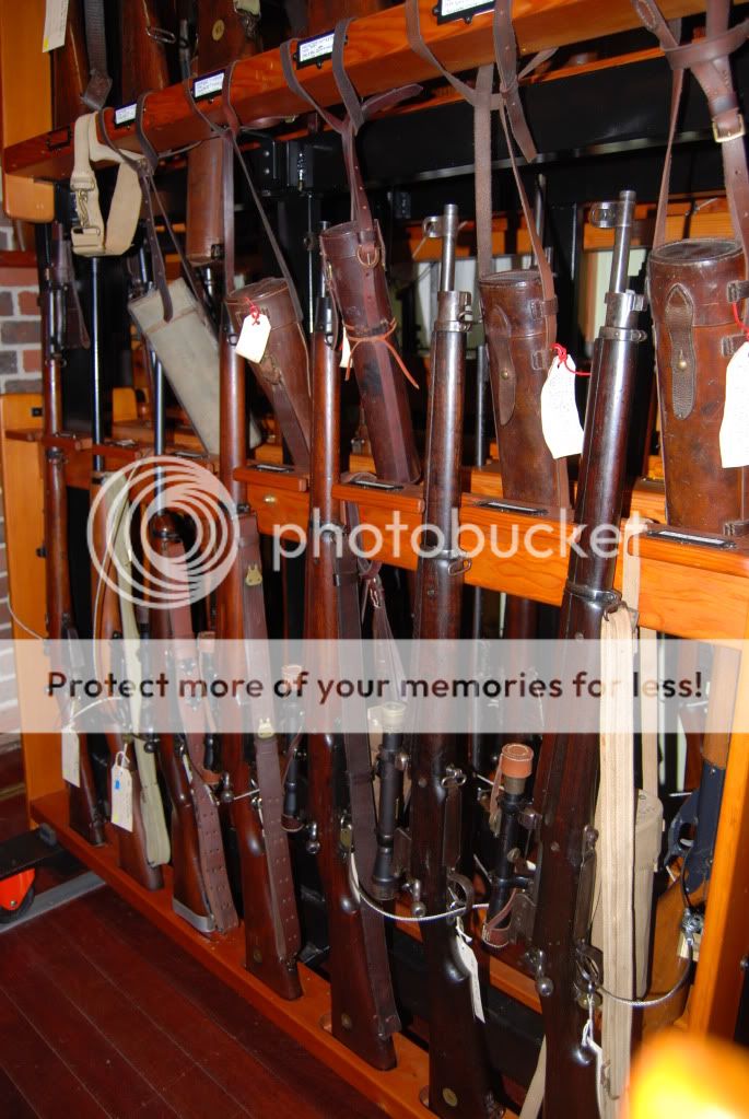

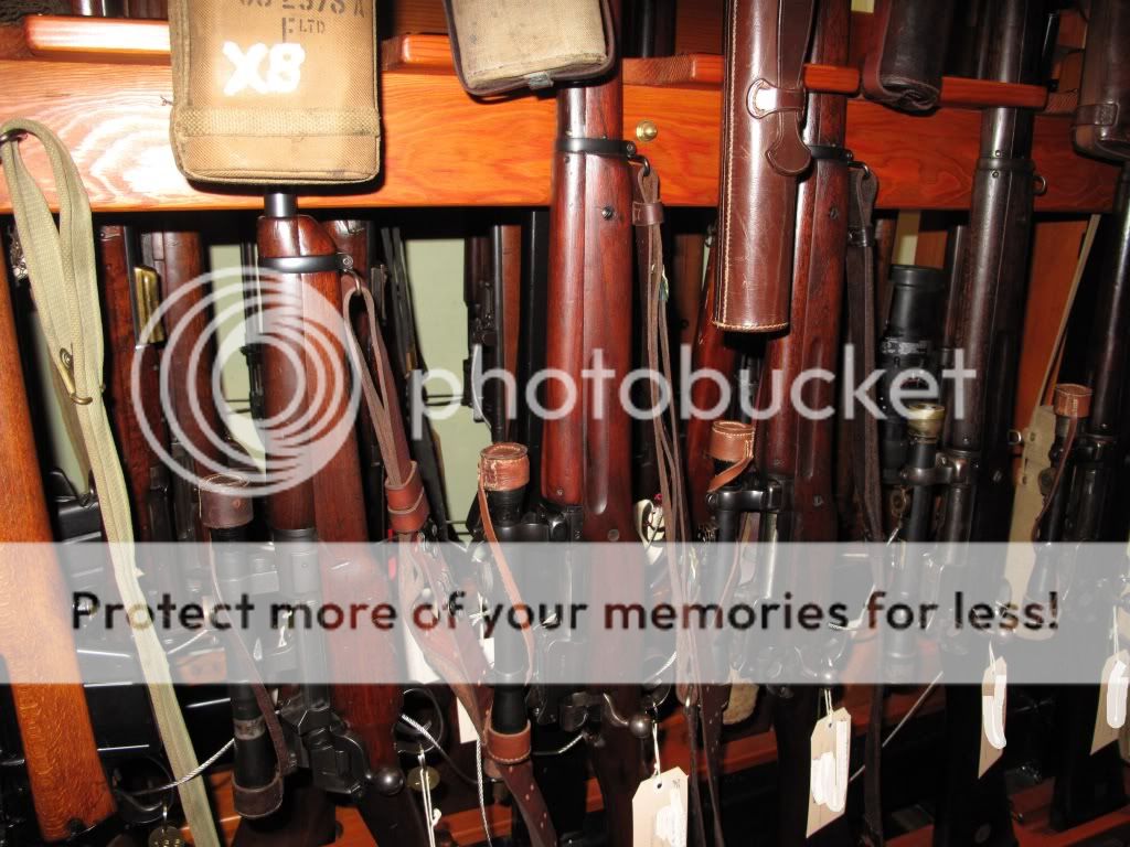

Voilà une chiée de P14 (N°3mk1 T)
Le roi du TAR en modifié IMG_00412011-10-22_15-28-41
Le roi du TAR en modifié DSC_11912012-03-03_10-56-48
