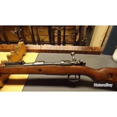

chez AUTEMPLIER un français a vendre    VENDU    http://www.naturabuy.fr/98k-francais-item-2991965.html

Description de l'objet
Armes réglementaires en calibre d'origine
Etat de l'objet : d'occasion
Marque : Mauser - Type Mauser
fabrication aprés 1945 pour dommage de guerre ,code fabricant SVWMB boitier  et culasse au numéro boitier magasin code svw et byf ,calibre 8x57is ,arme en trés bon état ,canon propre rayures bien marquée
