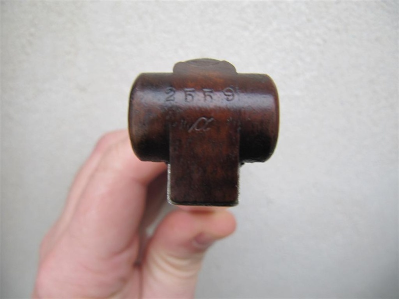

Message  voxan le Dim 10 Mar 2013, 19:46
la petite lettre et le numéro ...
merci pour les commentaires et ...........l’extracteur sunny

Message  kri1942 le Dim 10 Mar 2013, 20:39
Alors la, bravo, si tu as le chargeur au numéro de l'arme, c'est bien et c'est relativement rare!

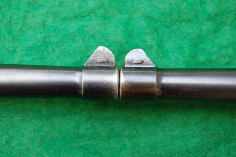

Message  lu1900 le Mar 12 Mar 2013, 09:32
En plus on trouve cette même lettre sur le pied de guidon , lui aussi remplacé à cette occasion , le réglage passant de 80m à 50m

Message  oxi81 le Mer 13 Mar 2013, 08:39
La face droite d'un modèle de 1912 sans rail, ni arrêtoir de culasse et qui ne l'a jamais reçu par la suite (forcément, puisque c'est un modèle commercial tongue ).
Par contre, petite question : le guidon est un modèle haut ou bas? Difficile de juger sans un autre pour comparer.

Message  kri1942 le Mer 13 Mar 2013, 08:52
oxi81 a écrit:La face droite d'un modèle de 1908 sans rail, ni arrêtoir de culasse et qui ne l'a jamais reçu par la suite (forcément, puisque c'est un modèle commercial tongue ).
DWM 1908 commercial:
Les Luger commerciaux avant 1908 étaient équipés de l'arrêtoir de culasse mais pour la plus grande partie des 1908 commerciaux, la DWM ne le mettra pas, suivant en celà, la production pour l'armée! Il faut dire qu'à l'époque, les officiers allemands achetaient leurs pistolets, en conséquence les 1908 commerciaux de la DWM, étaient la réplique exacte du modèle réglementaire de la DWM ou d'Erfurt, à l'exception des poinçons d'acceptation et d'épreuve.
Pour le guidon c'est simple: un pied à coulisse!
