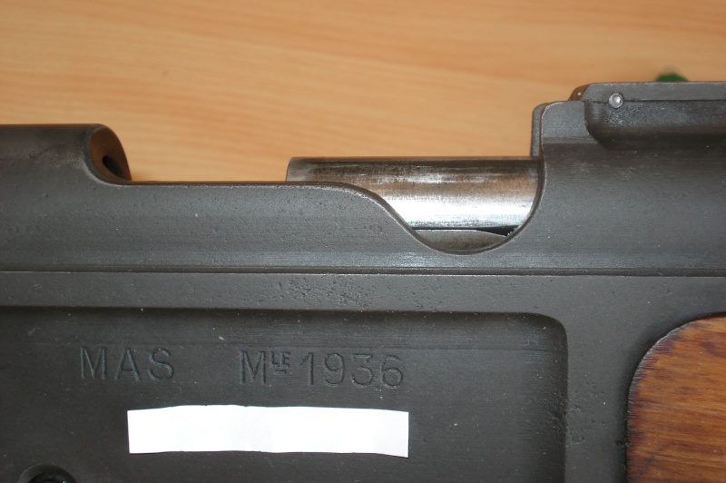

Regardez bien ces photos :
C’est comme cela que j’ai acheté ce 36…..est -ce votre conception d’un MAS 36 …(d’accord chacun fait ce qu’il veut )…la mienne certainement pas.., un 36 ça ne mérite pas ça…(et je laisse sous silence la qualité du montage !! affraid ) s’il y a forfaiture, c’est bien de l’avoir mis dans cet état .
Profiter du savoir faire de Mister P pour redonner à ce Mas 36 sa dignité, même si c’est en 22 Lr …
Perso, je redis « bravo » Philippe et surtout « merci pour cette réalisation ».

Message  dédé le Mar 05 Mar 2013, 00:19
Comme horreur sur base de mas36 j'ai vue pire salut
juste une question !!!
pourquoi diable avoir percé le boitier ????
le troue a été rebouché .?.

Message  kelt le Mar 05 Mar 2013, 00:38
Les boitiers de FRF1 & 2 ont un perçage à cet endroit pour la noix de fixation du fût.

Message  fakir 42 le Mar 05 Mar 2013, 00:53
Dixit le vendeur...pour monter une lunette Question Question
Perso au début j'ai surtout pensé pour monter un fut style FR ...(comme le dit kelt)...voir la photo du fut avant...c'est pas mal non plus !!!) d'autant qu'il y en avait un de chaque coté...un gros d'un coté ..un petit de l'autre No No mystère et boule de gomme.
Oui, fallait bien faire quelque chose Crying or Very sad Crying or Very sad
Oui ...à part les trous Sad ....ça présentait plutôt bien...mais le meilleur était à l’intérieur Shocked , où il y avait un espère de tige sur le coté intérieur Question Question pour tenir la planchette de hausse ou pour facilité l'introduction des cartouches...même mister P est resté "pantois" !!
Fakir 42
fakir 42
Nombre de messages : 66

Message  dédé le Mar 05 Mar 2013, 01:09
Fakir 42
une tige en Z ?
d'après la gazette des armes , c'est pour le tir lance grenade ou le démontage du chargeur ( l'auteur se posait la question ) ..
vue l'heure tardive , je chercherais demain salut
ma question était plutôt ...Comment

Message  fakir 42 le Mar 05 Mar 2013, 01:20
Embarassed Embarassed Faudra que je demande à l'homme de l'Art
