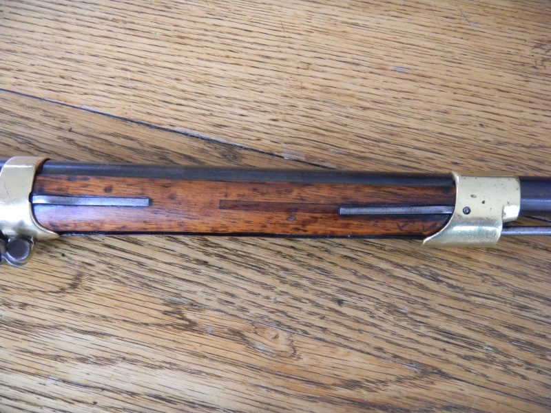

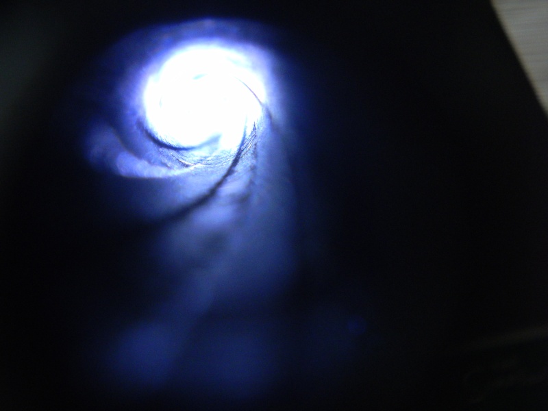

comme promis,j'ai un peu de temps devant moi,voici donc un petit lot de photos de details.
j'attends les avis avisés.
les entures;

le canon:

Baccardi a écrit:Que du beau
oui,mais que du bon????? scratch
je ne pense pas.
bon,de toute façon je le destine au stand de tir,et aussi au mur du salon,pour l'admirer drunken
Re: un p'tit bout de gras
Message  Cazamajou le Lun 11 Mar 2013, 12:13
Je verrai bien une arme partie sur le marché africain et décorée de clous de laiton, puis revenue sur le marché français et restaurée ?

Message  GM15 le Lun 11 Mar 2013, 13:48
Au sujet du mousqueton de Veflat :
C’est évidemment un remontage, sur base de fusil d’infanterie : la hausse (de mousqueton) re-brasée débordant sur les marquages, le bois rebouché, le guidon sur queue d’aronde (très bien pour le tir !)… Le No de culasse a, à mon avis, été re-gravé. Arme pour l’Afrique ??? Certainement pas un mousqueton trafiquée pour la collection, mais une arme prévue pour tirer. Et pourquoi l’enture devant le pontet ?
Mais, perso, j’adore ! C’est une arme avec une histoire, même petite. Et puis les rayures semblent très correctes, une fois nettoyées, ou ravivées. Il peut tirer juste, et, vu son bon état, sans risque. Alors le tenon de baïonnette …
Message  Leboulanger le Lun 11 Mar 2013, 13:56
Cette enture se rencontre fréquemment .
Le bois est très amincie entre le canal de baguette et l'extérieur .
Pour le peut que le canal soit en partie obstrué par encrassement , il n'est pas rare que la baguette prenne un mauvais chemin et traverse à cet endroit .
J'ai la même réparation sur une carabine .
