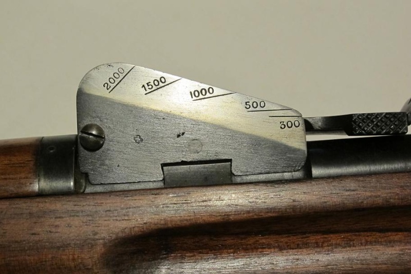

La hausse graduée jusqu'à 2000m.

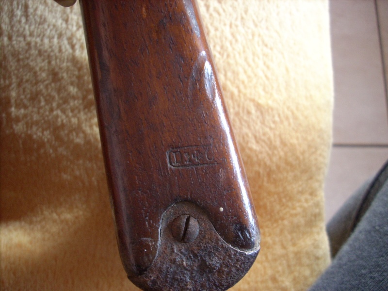

Et finalement, ce marquage un 5 dans un cercle (un autre de mes 1889 a un 2) sur le dessus de la crosse, tout à l'arrière. Mais là je sèche, de quoi s'agit-il ??

Le chiffre 5 correspond au numéro du dépôt (arsenal zeughaus) ou était
Stocké l'arme.

Bien vu Labrocante! Le P est encore utilisé de nos jours, par contre le marquage de l'année à été supprimé il y a longtemps ( mais je ne sais pas depuis quand). Schmidt-Rubin modèle 1889 72113
Merci Vetterli. Va falloir que je cherche la liste Shocked

pour le N°5 je ne sais pas si c'est vraiment une affaire d'arsenal, plutôt d'unité, jamais lu d'explications dans les sources à ce propos.

Voici quelques photos de marquages sur le "haut" de crosse.
Marquage "1" sur un 1889 série 141'000 et quelques Wink
Schmidt-Rubin modèle 1889 Dscn1238
Marquage sur un 89 de série 70'000 trouvé dans une cabane dans les bois il y a longtemps, je me suis pas penché dessus (il est démonté, juste pris la crosse pour la photo) depuis bien longtemps mais sauf erreur irrécupérable à part le bois.... Sad
Schmidt-Rubin modèle 1889 Dscn1239
Marquage "1" sur un 89 de série 36'000 raccourci et transformé chasse (pas par moi!Wink)
Schmidt-Rubin modèle 1889 Dscn1240

Mon 1889 à comme les votre un marquage sur la crosse pour moi c'est un 5 cerclé à pluche
