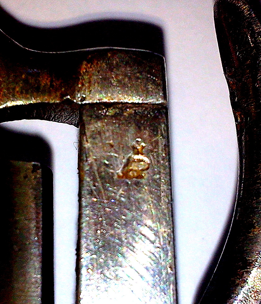

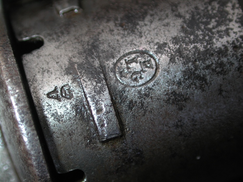

Message  Gabin le Ven 22 Fév 2013 - 11:24

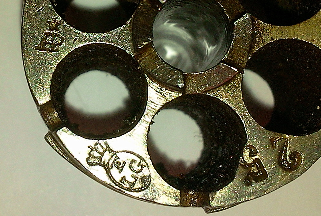

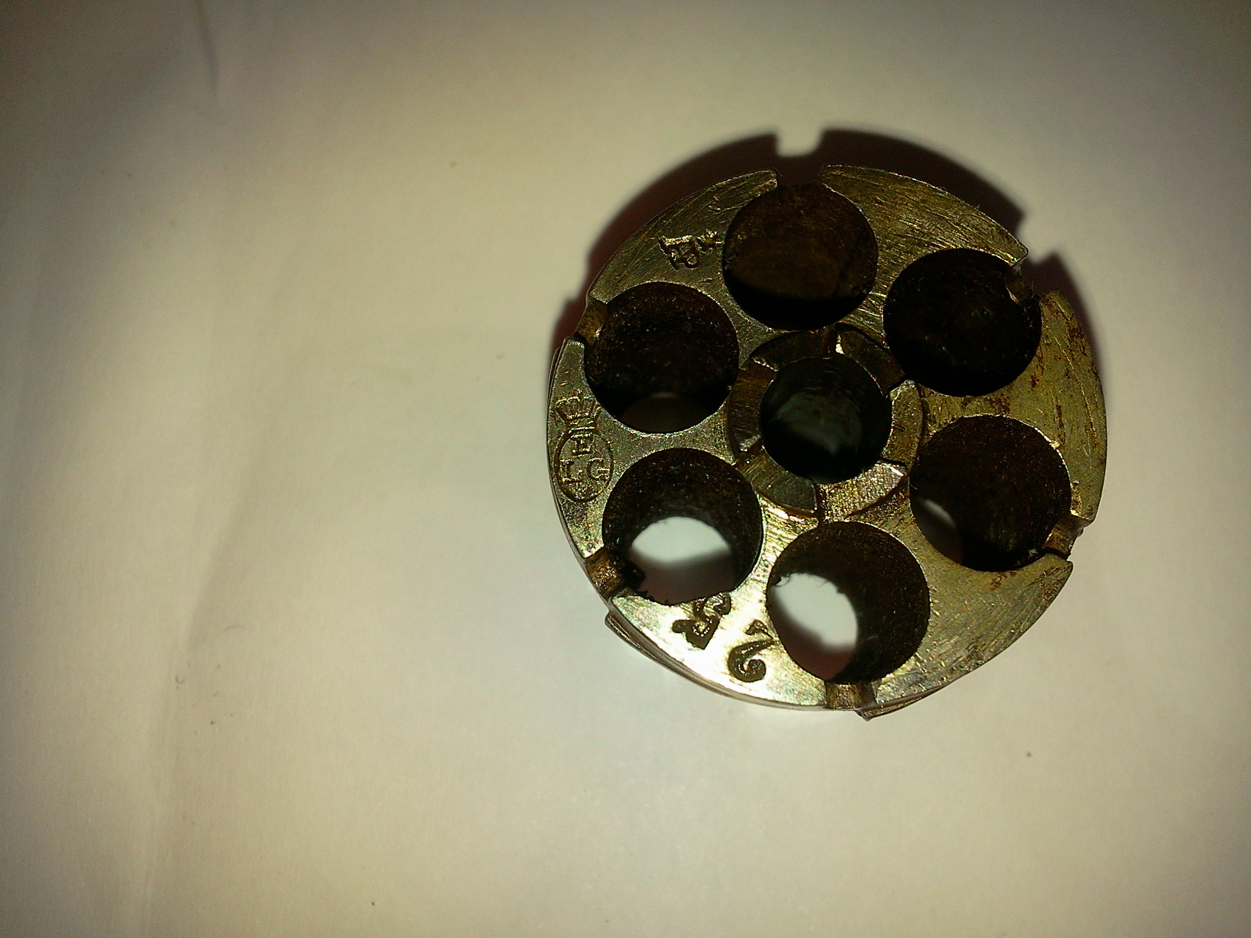

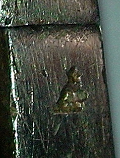

Voilà les photos !
✓ Test à l'aimant fait : alliage contenant du fer (Nota benne: toujours demander aux érudits avant de lancer une info à la volée)
✓ Sigle "ELG" présent
dédé mon grand-père n'était pas espagnol pour autant que je sache, ce revolver vient d'une connaissance qu'on a aidé à déménager et qui nous l'as offert Wink
Vue d'emsemble :
Calibre :
Barillet :
Il y a des poinçons que je ne reconnais pas (par rapport à ceux sus-mentionnés :
Je prends un plaisir fou à tenter de dater/localiser cette arme et grâce à vous, merci cheers
Gabin

Re: Restauration Revolver - .25ACP
Message  Gabin le Ven 22 Fév 2013 - 11:32
C'est un bon point, on avance :)
Reste à savoir ce que ces autres poinçons cachent Wink

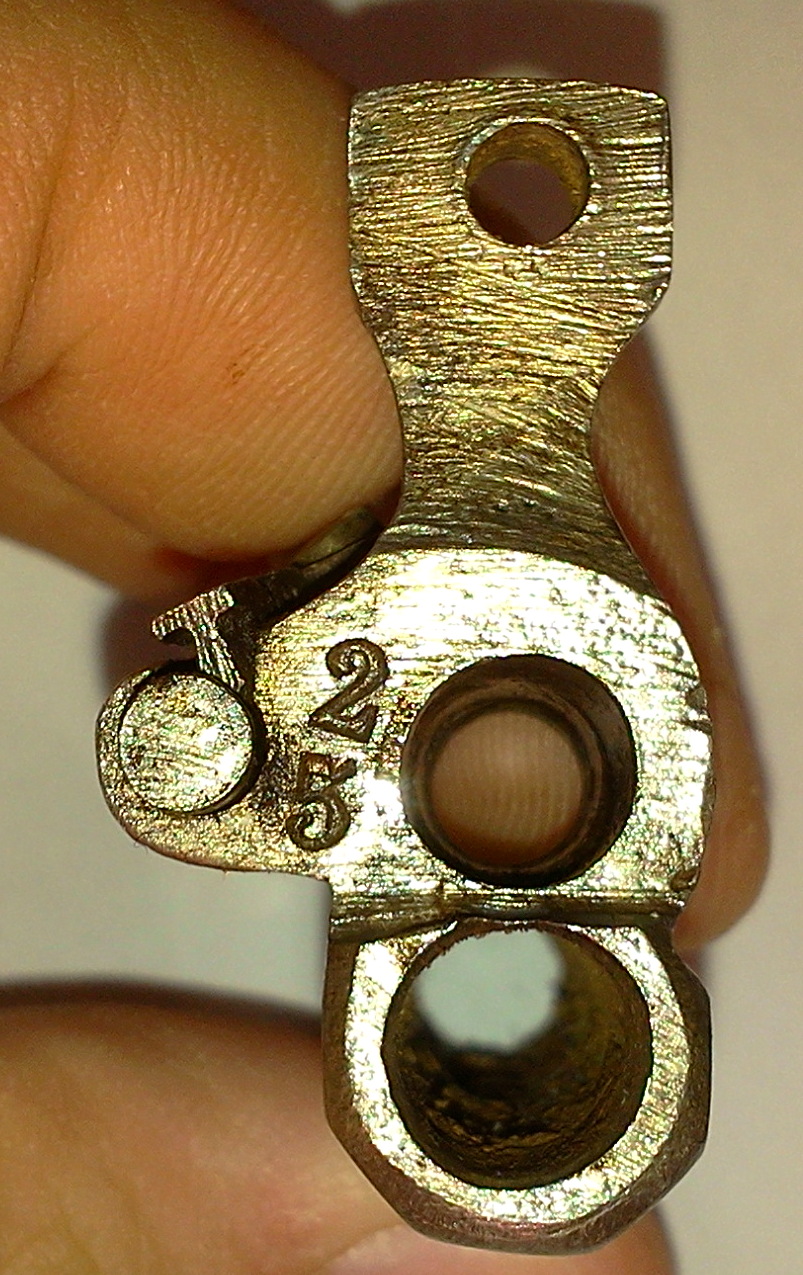

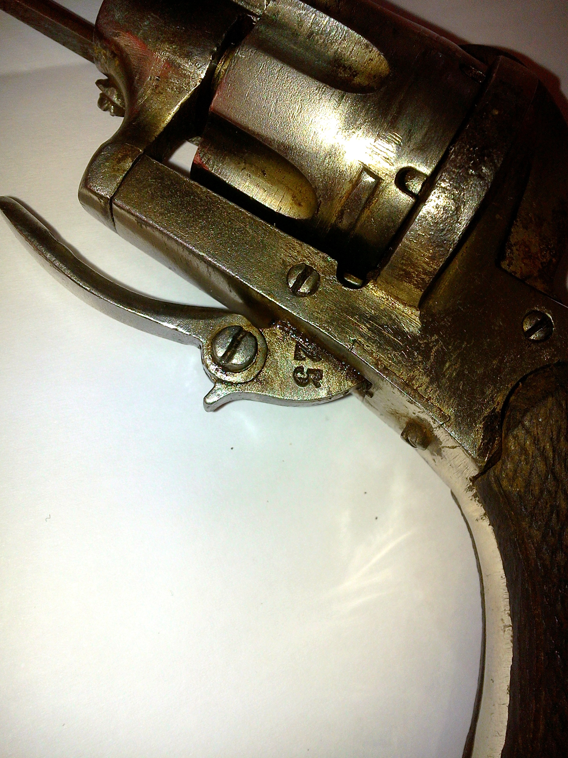

Message  zito de la tourette le Ven 22 Fév 2013 - 12:04
salut,
rien de particulier, des poinçons de contrôle de fabrication.
le n° 25 n'a rien à voir avec le calibre, c'est un n° d'assemblage... c’est à dire que ce n° est sur les pièces importantes qui ont été
ajustées entres elles, afin que le dernier ouvrier qui fera l'assemblage final, puisse assembler les bonnes pièces entre elles, et ne
pas prendre le canon d'un autre révolver.
nous ne somme pas à l'ère numérique... les ajustages étaient fait à la main...
bref, c'est un révolver Belge en calibre 7mm à broches qui date de 1870/1900 en gros. strictement rien à voir donc avec cette
Message  Corto Maltese le Ven 22 Fév 2013 - 12:51
pour le ressort de détente, voir au CFA
http://www.galeriedemars.fr/allfolks/CFA2007_frameset.html

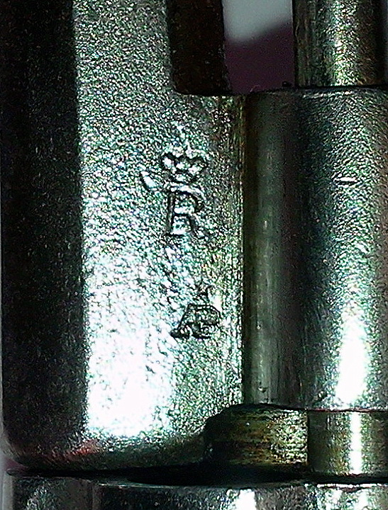

Message  voxan le Ven 22 Fév 2013 - 13:21
Si j'ai bien tout compris le "ELG" couronné signifie après le 30 juin 1924 Suspect http://mallorquina.pagesperso-orange.fr/source/page2.htm
mais tout à fait d'accord avec le reste des commentaires c'est du
Message  Gabin le Ven 22 Fév 2013 - 23:18
Le "R" couronné laisse penser à une arme faite entre 1894 et 1968 ce qui corrobore tes dires :)
Gabin
Message  Gabin le Ven 22 Fév 2013 - 23:22
zito de la tourette a écrit:salut,
période que tu énonces. d'ailleurs à cette époque, les munitions de 7mm à broche n'étaient déjà plus commercialisées depuis bien
longtemps.
on appelle ça vulgairement "la quincaillerie belge" dans le milieu de la collection. car c’est en général des fabrications de qualité
très moyenne et des métaux à ferrer les zébus. le tien fait partie de cette catégorie sans vouloir être désagréable.
c'est une arme très très courante qu'on trouve facilement pour pas bien cher.
les munitions, chères, se trouvent de nouveau actuellement... il existe également des kits de rechargement... mais c'est une autre
histoire... et il faut en vérifier le bon état de fonctionnement avant tout. d'après ce que tu dis plus haut, le ressort de rappel
de détente est cassé... puisque tu ramènes la détente à la main pour pouvoir retirer... déjà ça à remplacer donc. sachant qu'un
armurier lambda va t'envoyer bouler, il sera incapable de te faire ce genre de réparation.
Ok, donc le "25" de fabrication et le calibre .25 en 7mm seraient des heureuses coïncidences ? scratch
Message  zito de la tourette le Sam 23 Fév 2013 - 6:21
qu'est ce que tu racontes ???
Message  Gabin le Sam 23 Fév 2013 - 22:51
Ils sont proches mais je croche au niveau du barillet du chien et de la queue de détente :)
Le CFA m'a répondu, ils ont confirmé que c'était un soucis de ressort de queue de détente.
27€ ports compris c'est pas la mort :)
