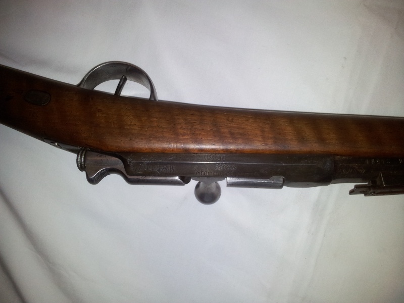

j ai fait l acquisition de mon premier fusil a poudre noire je pense que c est un chassepot modifié gras il est de la manufacture impériale de tulle je n y connais rien a ce type de fusil je l ai pris car il était au numéro sauf la baguette et je l ai trouvé joli si vous pouvez me dire si j ai bien identifié le fusil ce que ca vaut et pour tirer avec comment faire pour les cartouches merci d avance pour vos réponses (le canon est impeccable)[url=][/url][url=][/url][url=][/url][url=][/url]

pour compléter l'identification on peut ajouter qu'il n'est pas pur mais qu'il a reçu la modif M80.
pour le rechargement j'utilise des douilles en 348wincheste reformées (vendues toute faites chez Nolasco) et les outils de chez H&C mais surtout pas leurs douilles qui se fendent !!! qui sont bien moins chère que ceux pour presse

Tu peux nous faire une photo de détail se l'espèce de pastille ovale de la poignée s'te plais ? Suspect

Au risque de passer pour l'enquiquineur de service, le frettage de chambre du Mle 1866 pour la conversion 74 laisse une section lisse de 11,15 mm de diametre (de memoire) entre le cone de raccordement et la prise de rayures. C'est d'ailleurs pour ca que la version chemisee de la balle Mle 1883 ne fait pas plus de 11,15 mm alors qu'on aurait pu monter a 11,20-11,25 mm dans un Mle 1874... Aussi, les rayures du Mle 1886 font 11,00 mm sur les pleins et 11,60 mm en creux alors que celui du Mle 1874 ne fait que 11,50 mm en creux (ce qui se trouve a etre le diametre max de la balle de M. Serdent si ma memoire est bonne). Cette balle marchera donc a merveille dans un Mle 1874 mais risque d'emplomber serieusement dans un Mle 1866/74, sans parler du leger excedent de pression du au calibrage dynamique de de la balle de 11,50 mm a 11,15 mm. Ca passera en PN, mais c'esr risque en PSF.
A mon humble avis, pour avoir de bons resultats avec un Mle 1866/74, il faut imperativement une rondelle de cire pour servir d'obturateur plastique le temps que la balle prenne les rayures par inertie, et il vaut mieux se cantonner a un projectile recalibre a 11,20-11,25 mm max, calepine paper de preference.
Il est vrai que j'avais promis un comparatif entre les deux (Mle 1874 M.80 et Mle 1866/74) avec la cartouche Mle 1879/83 mais bon, j'attends que le climat soit plus propice.
Bon courage, mais aou final, c'est amusant...
Mezigot
Nombre de messages : 1948
Re: fusil chassepot modifié gras
Message  Leboulanger le Mar 19 Fév 2013, 19:08
Mais voila ... pour faire simple tout les 66/74 ne sont pas frétés .
Certains ont reçu un canon neuf alors que d'autres ont conservé le leur après frettage .
De mémoire une lettre est frappée sur le canon précisant si remplacé ou non . Il me faut rechercher study
Premier détail que je constate , la hausse n'est plus celle du 66 mais bien du Gras ; la crosse est de Mars 1884 , arme modifiée 80 .
Je ne serait absolument pas surpris que ce canon soit remplacé .

merci pour les rens pour la foto de la pastille sur la crosse ce sera pas avant demain car je ne suis pas chez moi pou encore un jour la pastille est presente des deux cotés pour le canon il me semble avoir vu 84 frapé sur le canon je regarderais aussi pour la planchette en rentrant

Au vu des photos, pour 400€ c'est une bonne affaire. Si mes souvenirs sont bons la rosette est un renfort dû à un passage en arsenal, j'ai possédé un gras avec cette rosette il y a une vingtaine d'années.

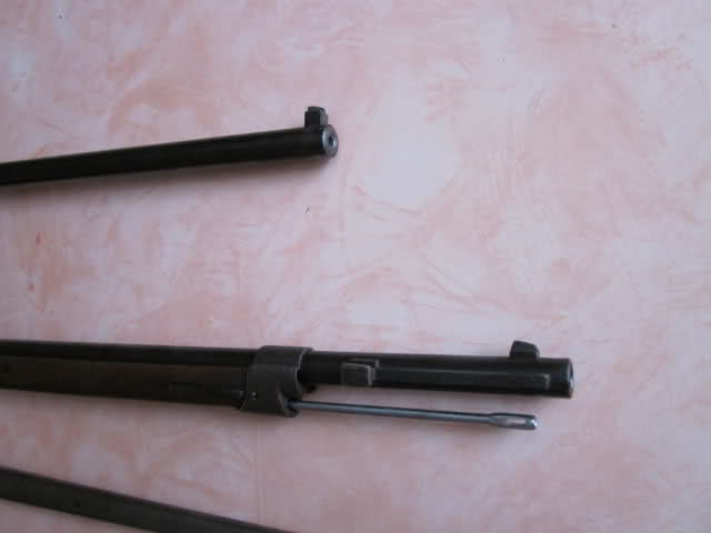

Sur le Chassepot , celle du haut ; sur le Gras , celle juste en dessous .
Quant à la baguette , vue que c'est un 66/74 il serait mieux de lui monter celle du Chassepot comme sur le mien :
Alors que sur un Gras 74M80 ce serait plus tôt celle là :

pour la baguette c est celle du chassepot qui est monté dessus (d origine? je ne pense pas vu qu elle n est pas au numero)
