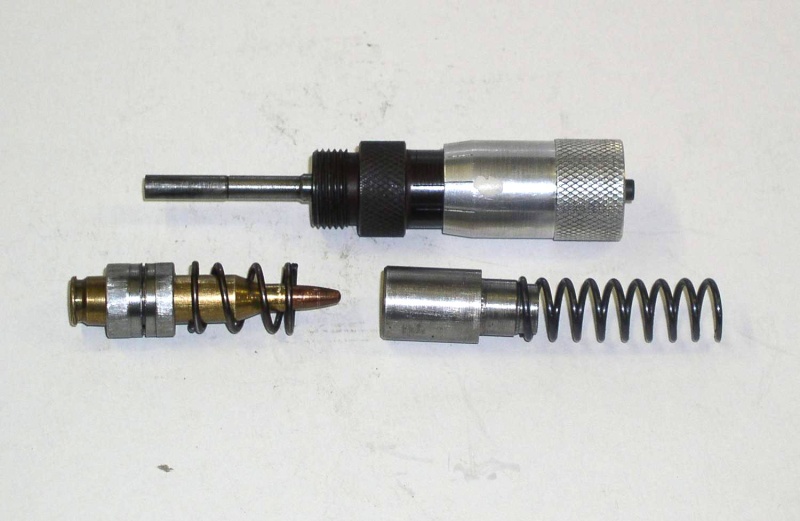

Pour enfoncer la balle dans l'axe, il faut que celle-ci coulisse avec le minimum de jeu ans l'alésage où elle passe et que le manchon flottant se centre parfaitement sur le collet, là encore avec unjeu minimal ou par l'appui sur le cône d'épaulement. Comme il faut encore un troisième appui pour centrer le corps d'étui, ce peut être obtenu par un alésage conique au profil du corps - pas très facile - ou mieux, à mon sens par une bague pressée par ressort et coulissant dans un alésage cylindrique.
En aucun cas il ne faut compter sur l'action du shell holder pour assurer le centrage de la base de l'étui.
C'est ce que j'avais retenu pour réaliser un outil en 243 dont voici les éléments internes.
Ils sont montés dans un manchon Lynx. L'outil qui s'utilise normalement permet un réglage de l'enfoncement au 1/10 mm.
J'avais, à une autre époque, essayé un outil de précision RCBS dans lequel on glissait la balle par une fenêtre latérale et les résultats obtenus étaient honorables certes mais pas aussi bons qu'on pouvait l'espérer. J'en ai fait part à un ingénieur de RCBS qui l'expliquait par la nécessité de prévoir des jeux assez larges afin d'accepter les tolérances sur balles et étuis.
Pour finir, voici l'ensemble de cet outil en 243 W.

Message  Verchère le Ven 22 Fév 2013, 20:06
BRX a écrit:Pour enfoncer la balle dans l'axe, il faut que celle-ci coulisse avec le minimum de jeu ans l'alésage où elle passe et que le manchon flottant se centre parfaitement sur le collet, là encore avec unjeu minimal ou par l'appui sur le cône d'épaulement. Comme il faut encore un troisième appui pour centrer le corps d'étui, ce peut être obtenu par un alésage conique au profil du corps - pas très facile - ou mieux, à mon sens par une bague pressée par ressort et coulissant dans un alésage cylindrique.
Cela empire d'une minute à l'autre ! 3 point maintenant... Eh oui, non seulement ça se tient, mais c'est une évidence.
Pour centrer le collet, je ne vois pas trop comment le faire directement, du moins pour un outil "toutes douilles". Car non seulement il faut un peu de jeu pour laisser gonfler le collet quand la balle y rentre, mais les épaisseurs de collet varient notablement d'une origine à l'autre. Donc, sauf en bench-rest, il faudrait se centrer sur l'épaulement.
Pour centrer la base, un manchon flottant usiné conique semblerait convenir, pas si difficile si on l'usine dans la foulée de la matrice de recalibrage. Mais compte-tenu des tolérances des douilles, le centrage sera approximatif car cela ne touchera réellement qu'à un niveau.
Donc un manchon en deux parties indépendantes, l'un se calant en haut, l'autre en bas. Autrement dit, une bague Balher en bas ! Je ne peux que me plier à la démonstration de BRX, et réviser mes dessins. En fait c'est plutôt une simplification, car cela facilite les usinages et permet une plus large polyvalence des éléments sur divers calibres ; la seule chose embêtante c'est les ressorts, dont j'arrivais à me passer...
