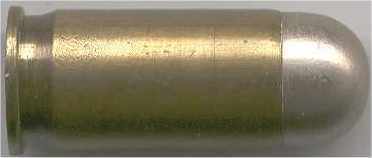

dakota a écrit:la .455 webley est manufacturée comme suit :
Wink
Houla ! attention !
Il ne faut pas confondre le 455 Webley Mark II (tiré dans les magnifiques revolvers Webley) qui est une cartouche à bourrelet avec le 455 Webley et Scott auto qui est une cartouche à gorge destinée aux pistolets et en particuliers aux étranges Webley et Scott 1915 de la RAF.
455 Webley pour revolver :
455 Webley et Scott auto :
Contrairement à ce que pourrait laisser penser l'image, la balle n'est pas sphérique. La partie de la balle cachée dans la douille est cylindrique, seule la "pointe" de la balle semble sphérique.
Compte-tenu des dimensions diamétrales plus grandes que celle du 45 ACP, le 45 Long Colt semble une bonne piste de départ mais il y a du travail !
