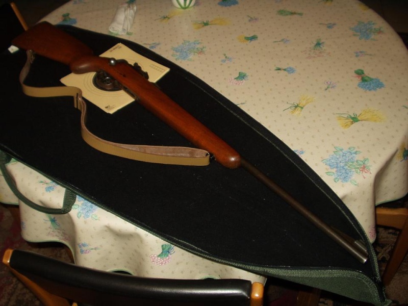

Aujourd'hui, acquisition de ma nouvelle MAS. Dénichée à bon prix elle été vendue avec le support lunette avec une lunette Narconia des années 80-90 , deux chargeurs ainsi qu'un bi-pieds Harris lui aussi de la même époque .
Comme je compte faire du TAR avec, je l'ai remise dans son état d'origine. Tout est ok visuellement sauf l'anneau de grenadière manquant remplacé à l’occasion par une vis BTR pour maintenir le bi-pied par son ancien propriétaire. Pas de soucis de ce coté là je suis actuellement en train d'en confectionner un "maison", réplique exacte de l'originale pour pouvoir y mettre la bretelle MAS qui vas bien.
Mécaniquement rien à redire tout fonctionne comme une horloge mise à part le système de rechargement. En effet pour que la balle qui est située dans le chargeur rentre dans la chambre il faut pour cela que je maintienne ce dernier soulevé avec la main gauche tout en poussant assez sèchement le levier d'armement pour que le tout s’anime correctement. Je pense que ça doit venir de la carabine car je n'ai jamais eus de problème avec les munitions essayées jusqu'à présent avec d'autres.
Côté précision la belle tiens toutes ses promesses en ne dépassant pas du 9 et affichant des groupements comme j'ai eus l'occasion de voir avec une CZ classique ou-bien un Anschütz type 64 ou D-KL.
Mais assez de blabla, place aux images:
MAS-45 Granda10
On peu apercevoir la vis d'origine qui est encore présente.
MAS-45 Tonner10

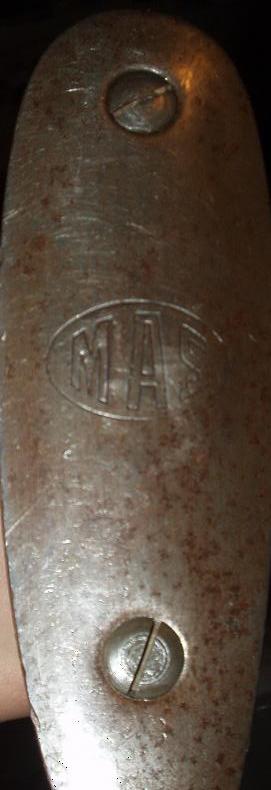

MAS-45 Plaque10
MAS-45 Visae10
MAS-45 453610
La 45 avec sa grande soeur.
MAS-45 Cible10
Le résultat aprés la première séance avec. Beaucoups d'impacts en effet. Je n'avais prévus qu'une cible pour tout faire.
