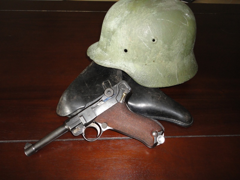

Message  Magnon le Jeu 14 Fév 2013, 08:34
Détail des marquages de l'étui, acheté à la bourse cette année. Bon comme il est de 42 et l'arme de 37, il se peut que je m'en sépare pour un modèle contemporain de l'arme.
Détail d'un marquage au stylo à l'intérieur de l'étui : Gfr KAFERBOCK 2143
A ce sujet, ma supposition : Gfr=Gefreiter soit appointé (grade), KAFERBOCK=nom de famille, 2143=n° de l'arme contenu par l'étui.
Ceci dit, selon mes connaissances en histoire, le grade d'appointé n'existait pas durant le WWII pour l'armée allemande. Cette inscription a dû être ajoutée après ???
La bête, avec comme antitroll un casque d'époque, retrouvé dans un champs selon le vendeur. l'intérieur est complètement rouillé et l'extérieur a été repeint (par dessus la rouille)
J'ai acheté ce Luger avec un P38 AC41 a un passionné d'arme de la WWII, également membre du forum je crois. Ces deux armes proviennent de Normandie où elles avaient été "ramassées" par un autochtone durant le début du mois de juin 44...

Ce P 08 fabriqué par Mauser, en 1937, code S/42 fait partie de la 1ère variante de cette année la (je pense, les photos ne sont pas claires);il serait bien d'avoir le numéro complet, pris sur le front de carcasse avec la petite lettre (mais tous ne la portent pas).
En effet, les premiers sortis au début de l'année avait encore la magnifique finition antérieure, un bronzage à la couche, et les petites pièces dorées, l'intérieur de l'arme étant en blanc; un nouveau procédé de bronzage, au bain, fut appliqué en remplacement sur la totalité de l'arme, par économie, ensuite jusqu'à la fin de la production en 1946.
Beaucoup de P 08 des années 1937 et 1938 ont des petites pièces, tels que l'extracteur et l'éjecteur, de couleur brun-rouge car le procédé de bronzage au bain n'était pas tout à fait au point, les pièces réagissant différemment suivant leur taille.

Message  feder504 le Ven 15 Fév 2013, 10:18
Sur cet étui portant le code "jme" ( Armeemarinehause, Inh. Deutscher Offizier-Verein, à Berlin-Charlottenburg ) mes vieux yeux ne distinguent pas le dernier chiffre du WaA, serait-ce un "2" ?
Cela dit, belle pièce qui ferait bien mon affaire ............................ si je n'étais pas brimé par ces lois de ... promulguées par des.............. et tolérées par des ........ de ...... sans ........... enfin, passons Twisted Evil
Par contre, le gougnafier qui est intervenu sur les vis de plaquettes aurait mieux fait de se consacrer à la culture des topinambours ... ( Embarassed sur lui ! )

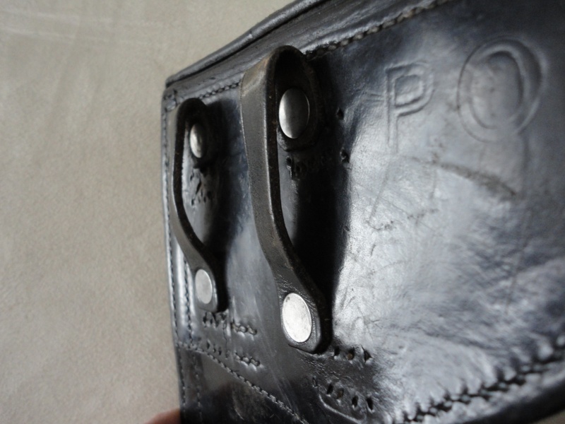

Message  Magnon le Ven 15 Fév 2013, 12:05
Voilà un cliché montrant les passants pour le ceinturon. Vraisemblablement ils ont été déchirés... Puis en guise de réparation, ils ont été rivetés. Ce qui me fait encore plus penser à un usage militaire post WWII. Dommage cela dévalue l'étui à coup sûr...
Après avoir regardé à nouveau les inscription à l'intérieur de l'étui, il ne semble pas qu'il s'agisse de stylo bille mais plutôt de crayon. Je ne vais pas procéder à une analyse chique afin d'en avoir le coeur net No
Difficile de dire de quelle lettre il s'agit ???

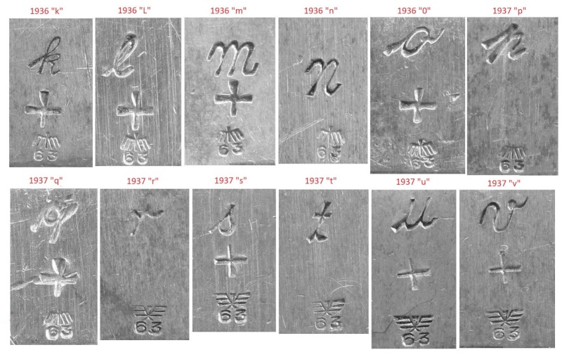

Message  kri1942 le Ven 15 Fév 2013, 13:23
Merci pour les photos;il s'agit de la lettre Q; la transition avec les modèles tout bronzés s'est passé vers les séries s-t.
Ci joint un tableau des lettres:

Re: Parabellum P08 Mauser 1937
Message  nono le Ven 15 Fév 2013, 13:29
kri1942 a écrit:Merci pour les photos;il s'agit de la lettre Q; la transition avec les modèles tout bronzés s'est passé vers les séries s-t.
A kri! je dirais un G, non? Wink regarde la petite barre en haut, à droite

Message  kri1942 le Ven 15 Fév 2013, 17:39
Très heureux que tu répondes car c'est jamais facile à identifier, et c'est bien pour cela que j'ai mis le tableau!
Alors, les copains: g ou q, qu'en pensez vous?
Nombre de messages : 2973
Message  WICHITA le Ven 15 Fév 2013, 17:41
g !

Message  Olympe le Ven 15 Fév 2013, 17:57
Je dirais un "g" moi aussi .

Message  lu1900 le Ven 15 Fév 2013, 18:15
Perdu ,"q" for me .
Pour le "g" faut une boucle en bas .
Nombre de messages : 7238
Message  lu1900 le Ven 15 Fév 2013, 18:23
Et de toutes façons , la lettre "g" n'est pas employée en cette année 37
Cele commence à mi "p" pour finir à "b"

Message  james le Ven 15 Fév 2013, 18:36
lu1900 a écrit:Perdu ,"q" for me .
Pour le "g" faut une boucle en bas .Et de toutes façons , la lettre "g" n'est pas employée en cette année 37
je ne conteste pas du tout ton analyse et je pense que tu a surement raison mais on voit très bien la barre a droite qui n'est pas du tout sur le Q
le retour de boucle du G et infime par rapport a cette barre de droite
et il possible d'avoir un poinçon mal frappé ou autres que ceux proposé par kri1942

Message  lu1900 le Ven 15 Fév 2013, 18:49
Commedis de toutes façon , pas de lettre "ge en 37
Ceci dit , j'ai aussi toutes les lettres poinçonnées des lugers par années et fabricants , en voici un échantillon sur pièces et non dessins
Ah la doc restera le nerf de la guerre :
