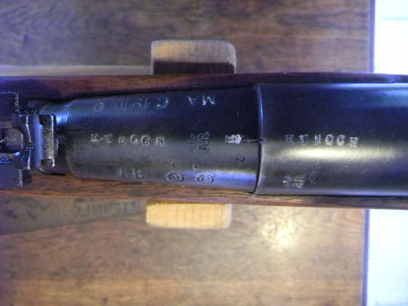

ici ma premiere question: comment enlever la peinture blanche tout au moins autour des marquages sans alterer le bronzage?
j'ai plusieurs fusils a traiter.
je ne suis pas adepte de ce blanc encore que si il ne debordait pas des marquages... Suspect
une autre;que signifie ce marquage kynoch?

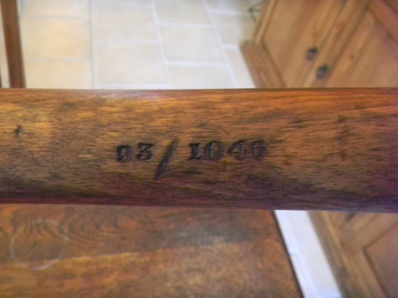

quelques details du bois.que signifie ce marquage?

Kynoch est une fabrique de cartouche britannique qui au cours de la première guerre a fabriqué des cartouches Lebel 8m/m.
Quelle est la provenance du fusil, a t'il séjourné en Grande Bretagne?
Cela ne ressemble pas à un marquage officiel.

Message  Invité le Sam 09 Fév 2013, 10:22
bonjour et merci de t'interesser a mon fusil .
moi je l'ai acheté en france a un collectionneur.j'ignore tout de celui-ci.
cherchant sur internet,j'ai vu que cette societe aurais aussi fabriqué des armes.
suivez ce lien,on y voit un gras bien marqué et fabriqué pour la france.
http://milpas.cc/rifles/ZFiles/French%20Rifles/Kynoch%20Military%20Rifle/Kynoch%20Military%20Rifle.html
kynoch aurait aussi realisé des conversions pour d'autres pays comme la turquie???
a creuser sans doute.
