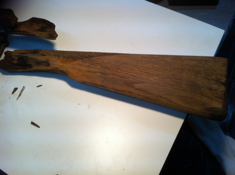

Message  Invité le Jeu 07 Fév 2013, 20:52
oupsss! vous en dites quoi ? C'est grave docteur? rasta
Si par la meme occasion vous pouviez m'en dire plus sur ce superbe modele?
Place aux photos!!!!!

Épave de 6mm (ou 9) Flobert.....Juste bonne pour garder des pièces afin de restaurer un exemplaire moins "avancé" ou planter de tomates.... Embarassed

CLOSDELIF a écrit:Épave de 6mm (ou 9) Flobert.....Juste bonne pour garder des pièces afin de restaurer un exemplaire moins "avancé" ou planter de tomates.... Embarassed
Pas certain, après avoir dégagé le bois + une journée dans la soude branché sur un chargeur de batterie + un peu de travail à la lime et à la toile émeri, on peut être agréablement surpris. Bon après il faut refaire une crosse, mais avec la vieille, il y a un modèle. Un beau petit défi à relever salut

UNDERWOOD02 a écrit:oupsss! vous en dites quoi ? C'est grave docteur? rasta
Faux être courageux et ne pas compter les heures de bricolage
Le bois est foutue salut
bref sa n'a pas beaucoup d’intérêt sauf si tu est en manque de bricolage ...

Message  Invité le Jeu 07 Fév 2013, 23:01
Very Happy C'est un peu cela, je suis en manque rasta ou alors c'est TV et mme qui dors sur la banquette Crying or Very sad
et puis c’était la carabine de tonton (RIP Sad ) que sa mère avait cassée de rage un jour de grande bêtise, je sais pas laquelle? ,c'est ballot.
alors j'ai commencé , hop démontage , tout a l'air d’être la, par contre le ressort de chien a l'air d’être ressoudé a son plus grand plis???
Le mécanisme fonctionnait avant le démontage, un poinçon est apparu DF dans un ovale et une marque x? MARIETTI.
Une grande premiere aussi , frotter un canon au papier de verre , j'avais jamais fait ca clown

Si tu utilises l'électrolyse,ôtes les ressorts.

franchement ça se tente. Ce n'est pas une arme très compliqué en elle mème, et le travail à faire dessus non plus. Il faut juste ne pas compter ses heures, et avoir une bonne réserve d'huile de coude.
J'ai déja refais pour un amis un G98 qui était dans le mème état à la base, il est très bien revenus.

je tente Very Happy
je passerais le canon a l’électrolyse et les autres pièce des que le bricoleux merlin aura reçu des cristaux de soude Crying or Very sad
pour la crosse , je compte déjà la poncée afin de réduire cette pseudo pourriture seche, la laver avec la lessive du saint. Elle fut en son temps " réparé" par des clous et non coller Crying or Very sad , positionner des implants ou il y a des manques en encollant et collant le tout. Je pense que le résultat n'en sera que mieux et lui laissera son petit cachet. Car refaire une crosse , pffff, en un, je n'ai pas le bois , en deux pas le temps, en trois l'arme en vaut pas le coup.....
Questions? Comment sont réalise les motifs, ce ne sont pas de pointes de diamant.
Apres quelque recherche sur le net, le canon est frappé MARIETTE et la platine serait un systeme warmant , a creuser....
ET SURTOUT A SUIVRE jocolor

salut Et bien moi, (il est vrai que je suis à la retraite) la restauration de cette pièce me tenterait. Pourquoi ?
Parce que :
- C'est une pièce qui appartient à la famille et que si j'obtiens quelque chose de bien au final, j'en serai très heureux.
- Vu l'état où elle se trouve, je ne risque pas de la dégrader d'avantage, c'est déjà une épave, donc je ne risque rien.
- Le fait de remplacer les morceaux de bois manquants par de nouveaux était une technique de réparation très utilisée (enture)
- Comme elle n'a pas grande valeur, si la restauration échoue , ce se sera pas grave non plus.
- Mais si je réussis qu'elle satisfaction.
- Le danger ? C'est de prendre gout à la chose et d'entreprendre ensuite des chantiers plus "sérieux"....

Bonjour à tous, les motifs semblent faits par enfoncement à l'aide d'une matrice.

Pour son aspect familial et sentimental, elle mérite une cure de jouvence, au pire elle te servira en déco, et d'entrainement pour un autre cas que tu pourrait trouver un jour!.

de petites news......
la ferraille est a la piscine d'electrolyse.........a suivre
la crosse est en " reconstruction " a suivre aussi Wink
Pour le bois il me manque la valeur d'une demie grosse boitte d'allumettes. j'ai juste lavé l'ensemble et passé un coup de papier de verre .
je pense que cette crosse est resté humide longtemps ou souvent , par endroit le bois ce ponce avec une grande facilité , trop grande d'ailleur....

au cas ou,il existe des produits pour durcir les bois vermoulus en vente dans la plupart des bricomachin ,ça pourait aider a consolider ta crosse si effectivement elle est restée mouillée trop longtemps
Intéressant cela dis donc Very Happy . je verrais ce type de produit de plus prés. Mais cette crosse n'a pas de trous de vers, je ne sais pas si en badigeon ,ce produit lui rendrait une certaine solidité?????
je vais voir , merci

Bravo pour ta "mise en train". Pour ma part et je te l'ai écrit, je pense que tu as parfaitement raison et que cela ne peut que t'apporter des satisfactions, quelque soit le résultat d'ailleurs.
Pour boucher les trous "qui ne se voient pas", à l'intérieur par exemple, peut être pourrais tu faire un mastic mélange colle à bois-sciure ou pour faire plus fin, résidus de ponçage. C'est ce que j'utilisais lorsque je faisais du maquettisme naval pour rigidifier et étanchéifier l'intérieur des coques, mais attention, une fois sec, ce mélange est plus dur que bois environnant, d’où ponçage difficile. Il faut donc bien « arraser » le mastic obtenu lors de sa pose.

Cette crosse n'est pas vermoulu, le bois souffre par endroit de pourriture sèche, trop longtemps rester dans des cycles eau , séchage. de mémoire je crois me souvenir qu'elle fut "remisé" dans un tas de bois , donc sans commentaire...... L'utilisation d'un produit pour durcir le bois attaqué par les vers aurait pour attrait de solidifier superficiellement afin d’éviter une "pelade".
Un problème ce règle un autre apparaît ..... scratch Qu'en serait -il après ce traitement d'une finition ?? Surement qu'aucun produit ne pénétrait le bois.
Si non j'ai coupé l’électrolyse ce matin après 72 heures et divers brossage a la brosse nylon et tampon vert ( photo ce soir). Le bain est "rouge" de rouille , le résultat n'est pas transcendant. Je pense devoir améliorer mon bac et surtout revoir mon anode (prévue trop petite par rapport aux pièces a traiter).
Les photos parleront d'elles même, et surtout vos commentaires
