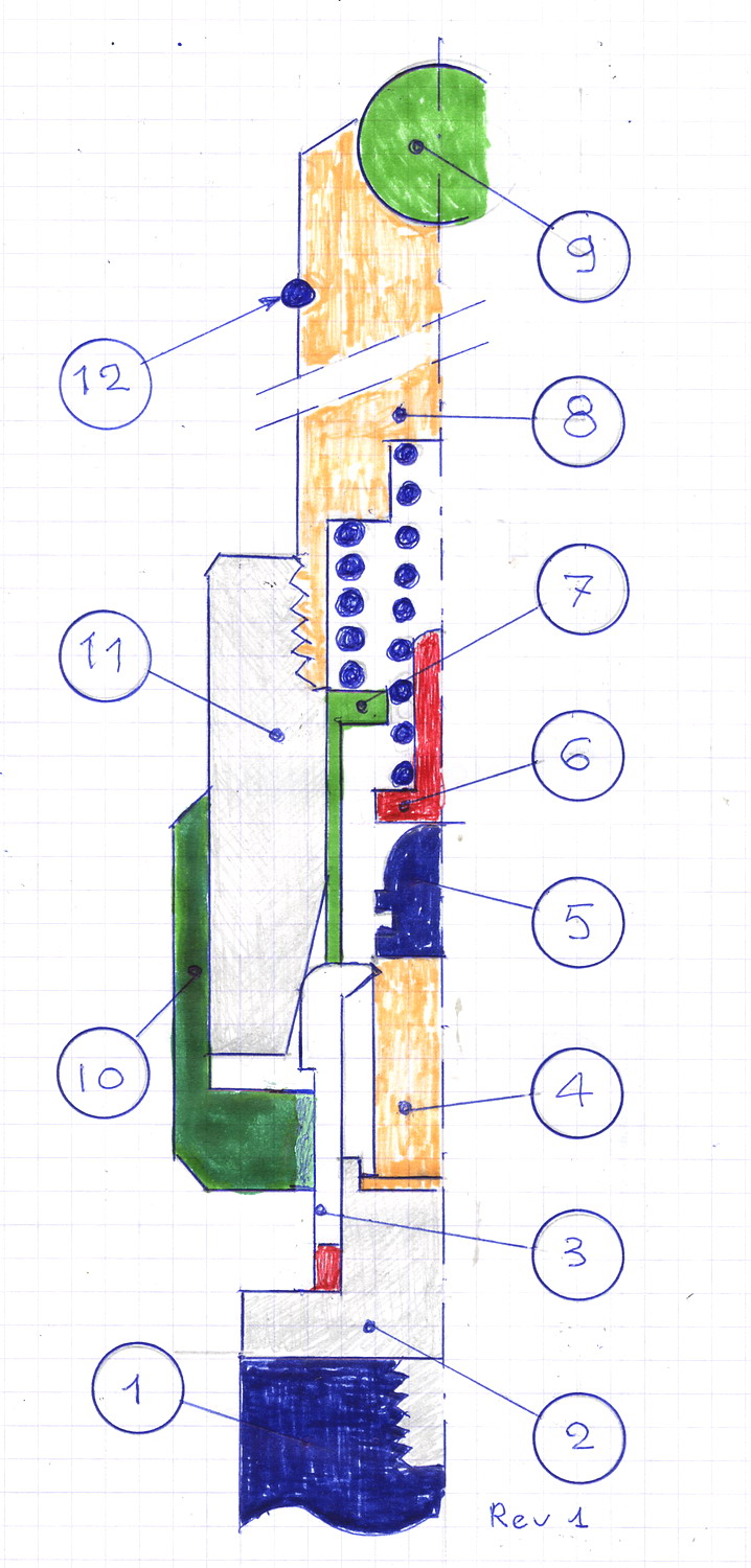

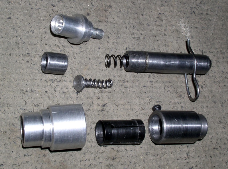

Si je lis bien on voit à travers cette succession de présentations d’outils de sertissage que le système radial a été retenu par tout le monde, GM15 intervenant en dernier lieu après ( excusez-moi si j’en oublie) Corto Maltèse, Verchère et moi même La distinction essentielle me semble être d’un côté l’emploi de l’outil du commerce adapté ou modifié et de l’autre la création directe d’un outil personnel comme je l’ai fait.
Pour compléter l’exposé et tout ramener au même poste, voici le résumé regroupant les divers essais que j’ai faits sur le 73. Je n’ai considéré que des étuis de 18 mm mais il est facile d’ajouter un système d’ajustement de longueur.
Un premier essai sur presse avec une bague conique fendue (et mal conçue) qui n’a pas fonctionné convenablement : écarté.
[avec une bague fendue plus longue et, pour faciliter le contrôle d’effort. montage sur une presse à vis et utilisation d’une clé dynamométrique. Aucun problème si ce n’est que la cadence n’est pas très rapide. Avec cet outil on pose la cartouche (balle enfoncée) sur le support, on place la pince par dessus puis on actionne la vis portant le cône de resserrage ; la clé déclenche et on peut retirer la cartouche sertie. Rien d’autre à dire, ça marche et les sertissages sont réguliers
Troisième système avec un outil de même principe mais, après une version préliminaire, perfectionné de manière à n’avoir aucun doute quant aux parfaits appuis et positionnement de la cartouche dans l’outil. C’est obtenu par deux poussoirs pressés par ressorts, l’un appuie sur la balle et bloque sur le support d’étui, l’autre repousse la pince de sertissage assurant son bon positionnement.
L’outil est utilisable sur une presse mais ne me fiant qu’à demi au réglage par la course, j’ai retenu un mécanisme à effort d’appui constant et réglable en l’occurrence un dispositif à levier et poids. C’est compliqué mais sûr. Il suffit de décoller doucement le levier de son appui et la force est appliquée. La manip est simple : on pose la cartouche balle en place, petite poussée sur le levier de la presse, c’est fait, à la suivante.
Je sais très bien que ce n’est pas une solution généralisable mais je la considère comme étant la plus satisfaisante techniquement parlant . Je dois ajouter qu’elle a nécessité une petite modification de ma presse, un décalage du point de raccordement du bélier au palonnier obtenu par le perçage d’un trou pour le passage de l’axe ; on se trouve ainsi dans une configuration d’amplification maximale permettant le meilleur contrôle de la levée.
Voilà donc où j’en suis, je ne sais pas si je poursuivrai –peut être avec un outil combiné d’enfoncement et de sertissage ? – mais si quelque chose vous inspire. Prenez-le.
